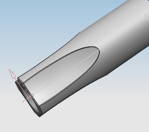

发表于 2009-7-24 16:16:28 | 显示全部楼层 来自: 中国北京
在3DMAX里有的,象油鸡这类机械设计软件还没听说有.

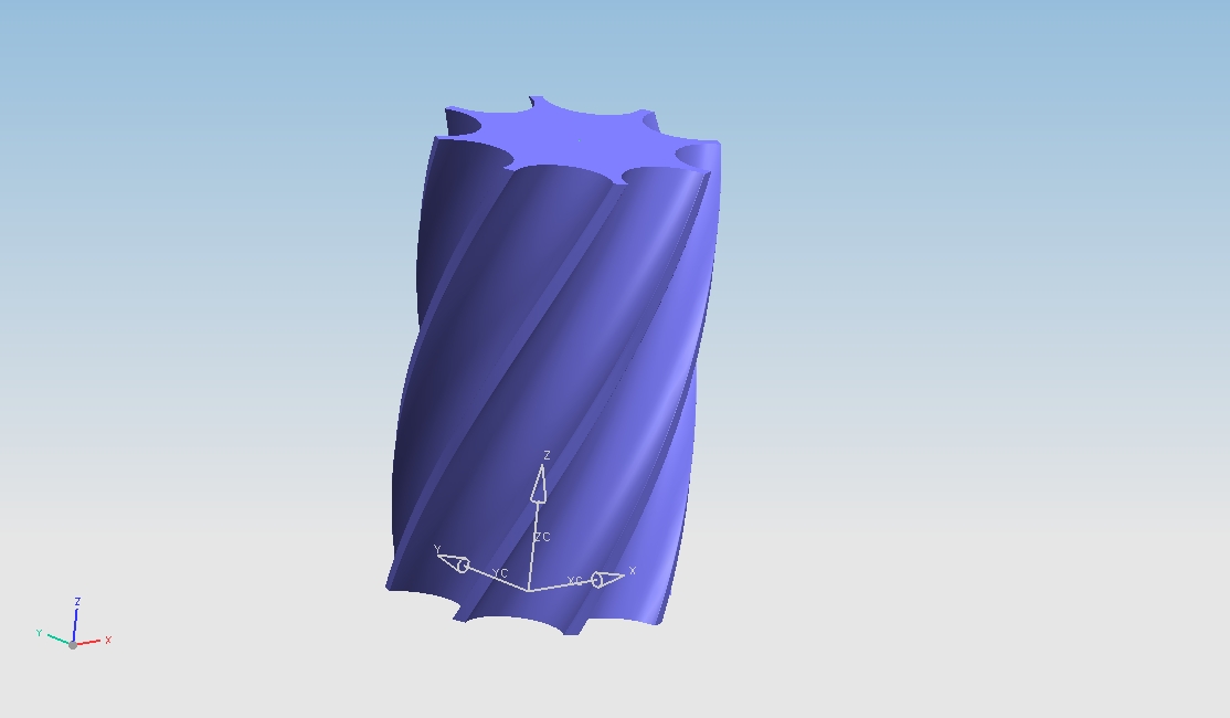

发表于 2009-7-24 16:36:10 | 显示全部楼层 来自: 中国山东济南
UG的“扫略”命令可以用角度控制生成扭转的体,类似于楼上提出的图片
