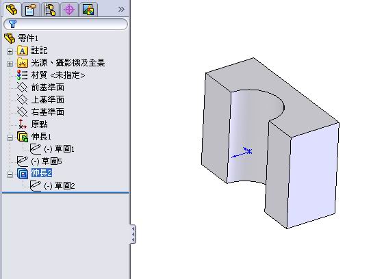

发表于 2009-3-29 21:56:27 | 显示全部楼层 来自: 中国广东广州
草图基准面错了!

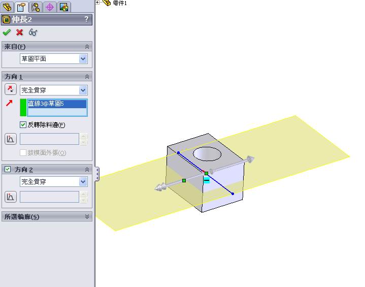

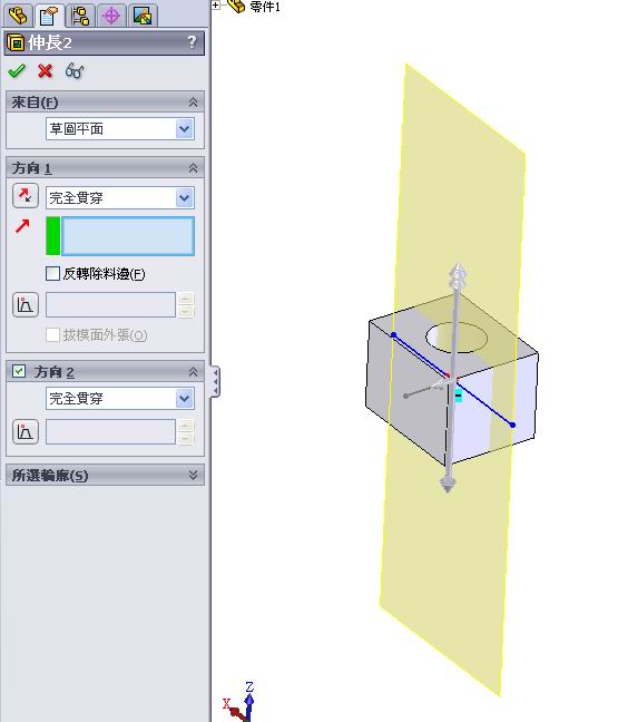

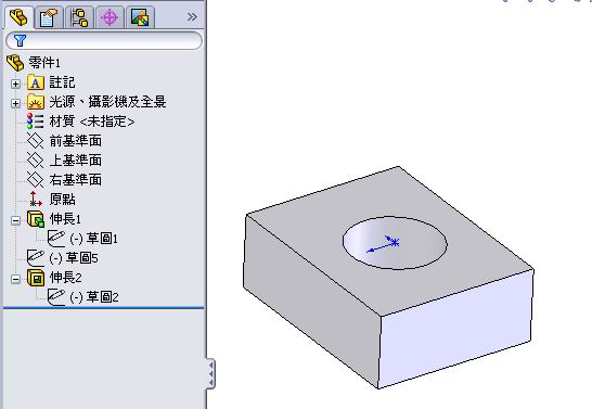

发表于 2009-3-30 08:22:46 | 显示全部楼层 来自: 中国广东惠州
拉伸線切除切除的方向與平面平行但也可改成垂直指定切除方向即可.
