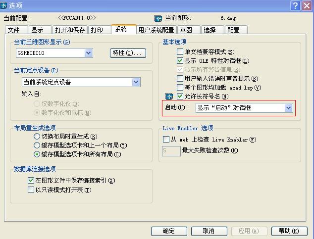

发表于 2009-3-29 19:24:51 | 显示全部楼层 来自: 中国上海
楼主可直接双击某个CAD文件打开,然后点工具(菜单)→选项→在系统标签下的启动下拉框中,选择显示“启动”对话框就可以了,见下图。
