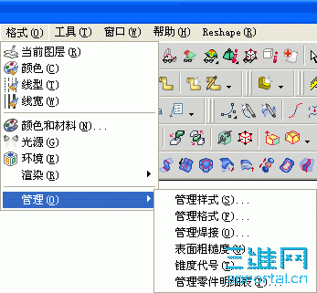

在格式>管理下拉菜单下有样式、格式等可管理对象,我们可以在这里对它们进行设置和管理。$ ]! o2 A/ t, h: c6 F
  z' g1 @% I4 E9 G! l- f! ^5 @9 s
管理样式对话框里,我们可以看到有很多却省的系统(只读)样式,这些是不能被修改和删除的。在用户文件夹下的是用户自己建立的用户样式,可以根据自己的习惯和单位的习惯来进行自定义样式的设置。这些设置很多地方与AutoCAD类似,一看既会。0 S% Z, i- q, F6 x8 Z6 X
0 D0 |- m6 ?7 Z5 [用户样式新建和定义完毕,我们可以在路径C:\Documents and Settings\xxx\ApplicationData\extech\thinkdesign\2009.1\files\styles\DimStyles下找到它们,我们可以把这些自定义样式文件复制出来,以便日后重用。
- k2 n, U, [; _) Q* c& \ 3.gif 7 N3 u. ~" y# w9 l& q
