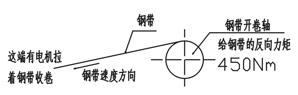

 楼主| 发表于 2009-3-29 12:13:22 | 显示全部楼层 来自: 中国山东济南
我想把轴上450Nm的转矩消耗掉,大家提的方式,哪种方法定值比较方便啊,谢谢
发表于 2009-3-29 12:35:44 | 显示全部楼层 来自: 中国上海
是正常消耗还是,还是刹车?

 楼主| 发表于 2009-3-30 09:52:40 | 显示全部楼层 来自: 中国山东济南
, 是问的有点广泛,呵呵,恩,正在看机械原理。海棠,呵呵, 是想消耗掉,也想过用刹车,但是刹车制动消耗掉的力矩不太好定值,而且要在工作过程中长期保持这个消耗。

 楼主| 发表于 2009-3-30 11:01:36 | 显示全部楼层 来自: 中国山东济南
朋友们,咋把回转运动转变成往复的直线运动?
如图,我所要做的是给钢带开卷轴上提供一个定值负载。我这样想的哈,假定钢带开卷轴是动力轴,通过机械装置,把回转运动变成往复的直线运动,消耗一定数量的功,如果这个功我能确切的知道是多少的话,就算o了。
gzyzgzyz + 2 应助

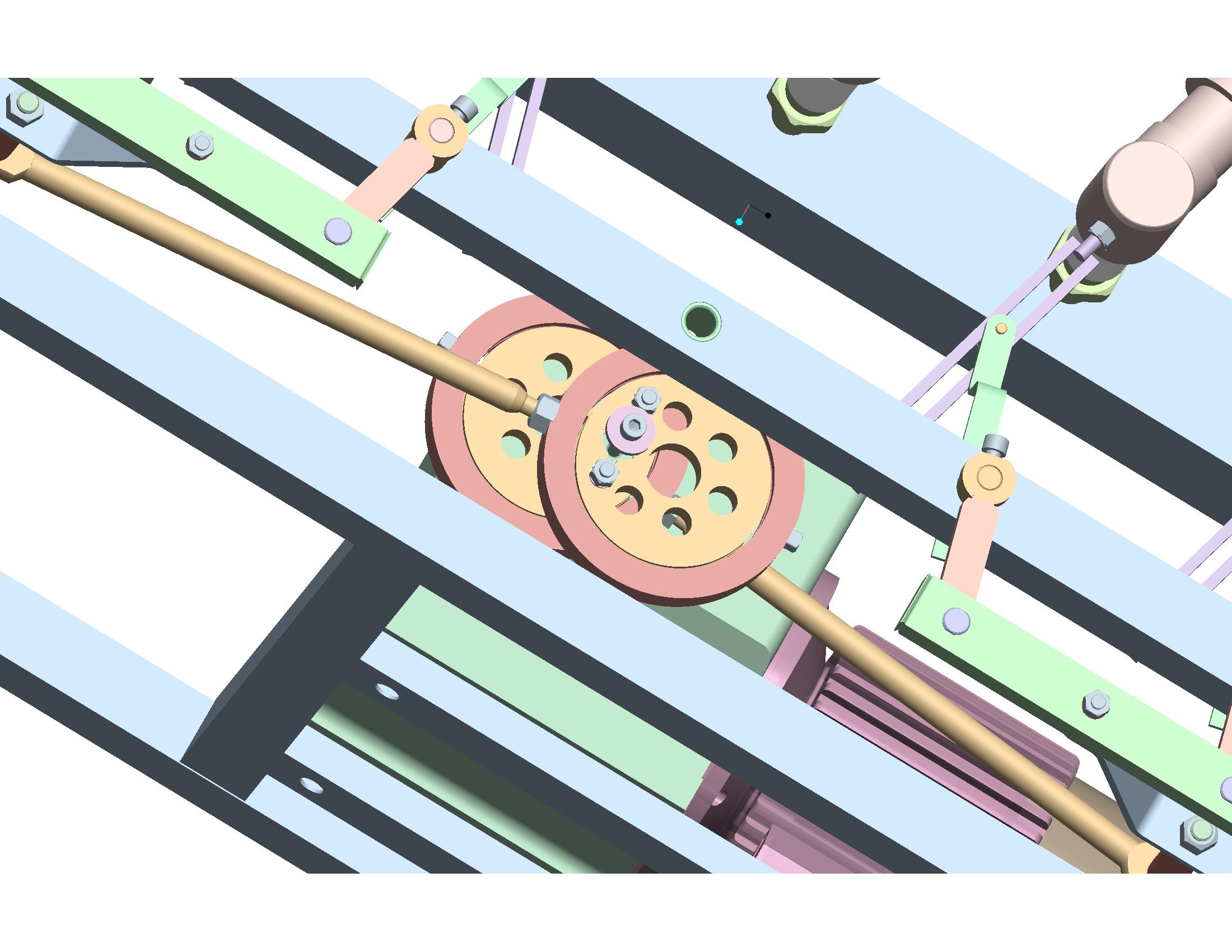

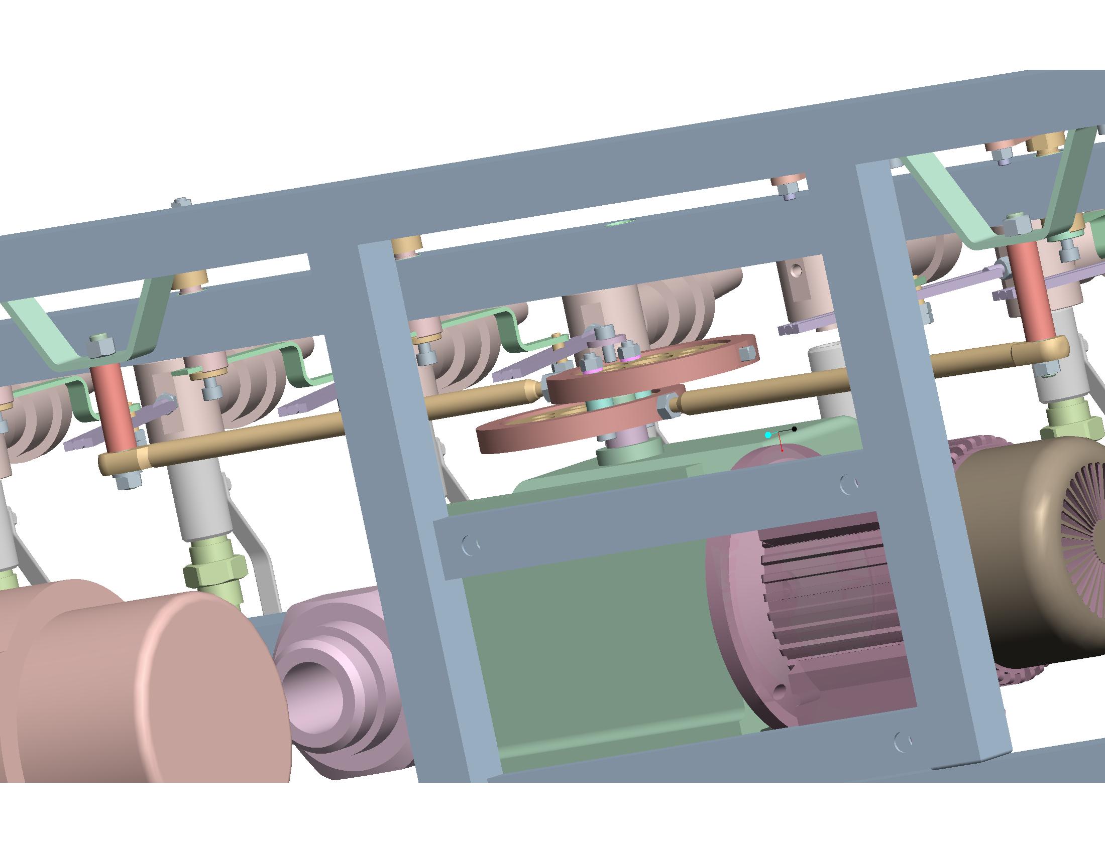

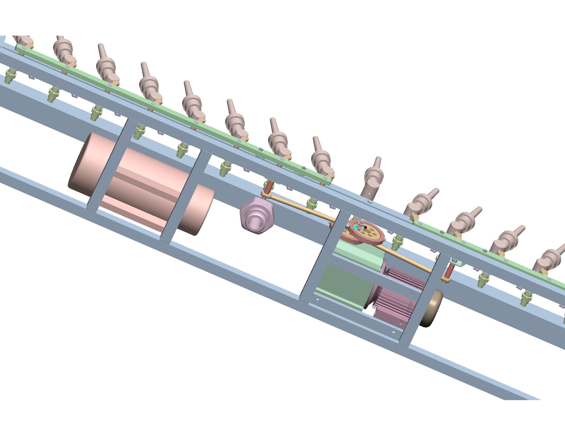

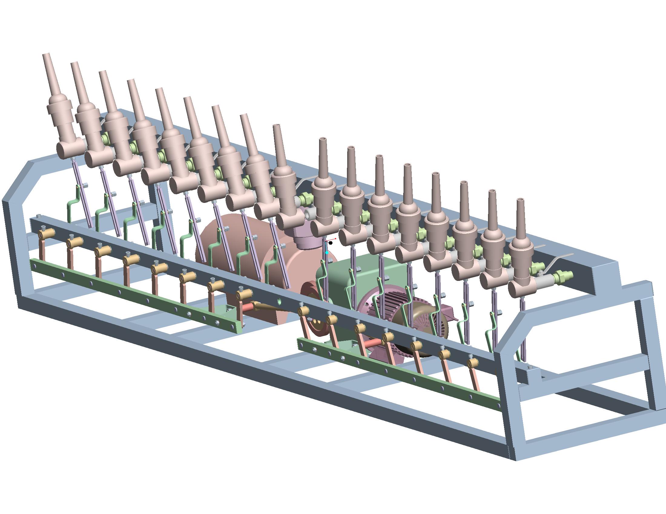

发表于 2009-4-2 18:33:04 | 显示全部楼层 来自: 中国北京
我发几张去年自己设计的凤尾摇摆喷泉中,回转运动转变成往复的直线运动图片,1 q& }: T9 o( ~% E: @; m
5 z. A* N, i6 v& J5 J[ 本帖最后由 hhq426 于 2009-4-2 18:34 编辑 ]
虎强 + 3 技术讨论
