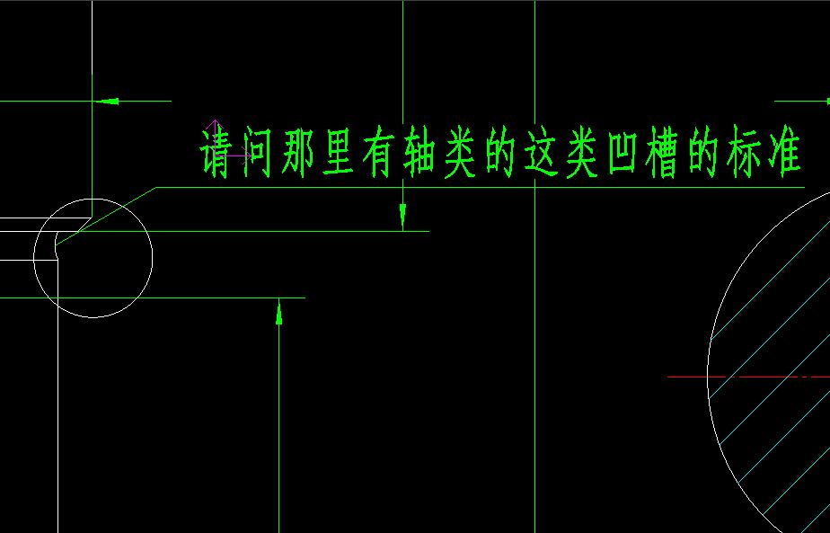

请问是否有轴端凹槽的标准,是圆弧形凹槽# \* m0 [; a0 u- A( v# j

发表于 2009-3-28 16:40:20 | 显示全部楼层 来自: 中国北京

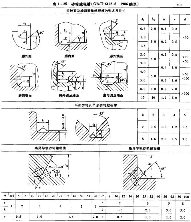

这应该是砂轮越程槽的一种。参看 《砂轮越程槽 GB/T 6403.5-2008》
' s0 j: N; p8 q; `6 h: X  _- B5 Q, B
http://www.3dportal.cn/discuz/viewthread.php?tid=670645&highlight=GB%2FT%2B6403.5-20085 g5 J+ N, i" w  s& s8 C

砂轮越程槽
发表于 2009-4-11 18:43:14 | 显示全部楼层 来自: 中国广东东莞
机械设计手册里有的
