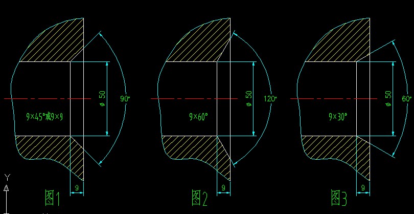

发表于 2009-3-28 17:02:24 | 显示全部楼层 来自: 中国上海
CAD倒角里的“距离×角度”,这个角度是指单侧的角度,所以在对90°尖角倒角时这个角度是小于90°的。
) H' \% s5 z+ w/ o1 n0 }. l参考图如下。

 楼主| 发表于 2009-3-28 17:33:22 | 显示全部楼层 来自: 中国广东中山
是的,应该是这样,真是太感谢了
