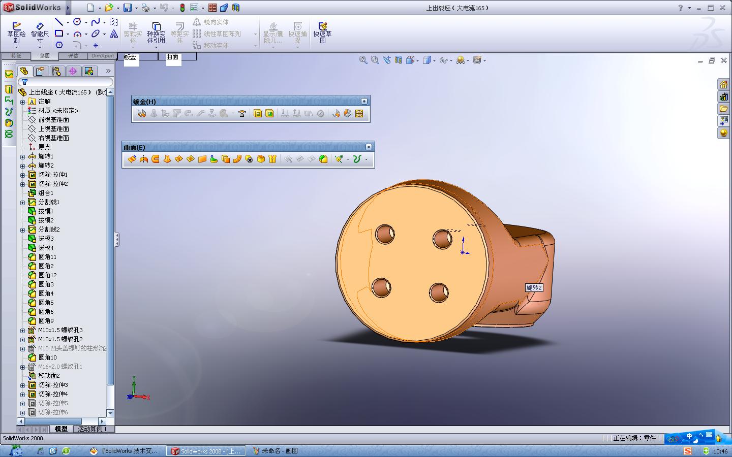

发表于 2009-3-28 10:51:11 | 显示全部楼层 |阅读模式 来自: 中国福建厦门
怎么将钣金啊、photoworks啊、曲面啊等等插件放在COMMANDMANAGER大按钮里面。。。。省空间也方便。。。3 r6 c4 ?, I- E5 J

发表于 2009-3-28 18:55:27 | 显示全部楼层 来自: 中国上海
此图中右击 选择上 就可以了

发表于 2009-3-28 22:57:01 | 显示全部楼层 来自: 中国天津
今天贴不了图
4 I2 U# t( d$ T+ I给你文字讲解吧# R' O' R' [& b) B
呵呵
# e7 p- [. }( [- o- _; W
' e, H8 C6 l: N. a2 A* J& J1.右键单击COMMAND MANAGER区域* c$ {9 J- a& h; H! b. b
2.在右键菜单里选择自定义
6 `: N1 _4 P  F: x3.这时候在COMMAND MANAGER区域里出现了钣金、曲面等选项卡
% |! e  ?& w7 W) h4.在钣金选项卡那里右键! q3 ]; U' b; g5 j
5.选择显示选项卡再退出自定义状态就行了- l  V4 r1 D/ u6 y
* P" v1 @$ i' k& X7 N+ ~
! f0 Z+ X2 v& d, q: t( \而且想往COMMAND MANAGER里面添加某一系列的工具就在添加选项卡里面选择就行了~~
