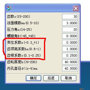

有人用过这个外挂吗?齿根系数应该怎样算啊?给一下这几个系数的计算公式。先谢谢了!

个人理解,齿根系数只是给了个范围,其实是在设计前就根据所设计的齿轮受力、传动特性来确定选用的,齿根系数0.25是标准的,不过小于0.25是采用短齿制的齿轮,这样可以减小全齿长,改善啮合状况和受力吧。应该不用计算。

由于受刀具影响,一般都采用标准的刀具,所以一般设计时,齿顶高系数取1,短齿时取0.8;( h" i; B/ U: p& |9 o% E
齿根系数说法不准确,个人认为是顶隙系数,取0.25;. W$ J" k# L7 m2 s
而变位系数与刀具关系不大,是根据中心距等相关参数计算出来的。
