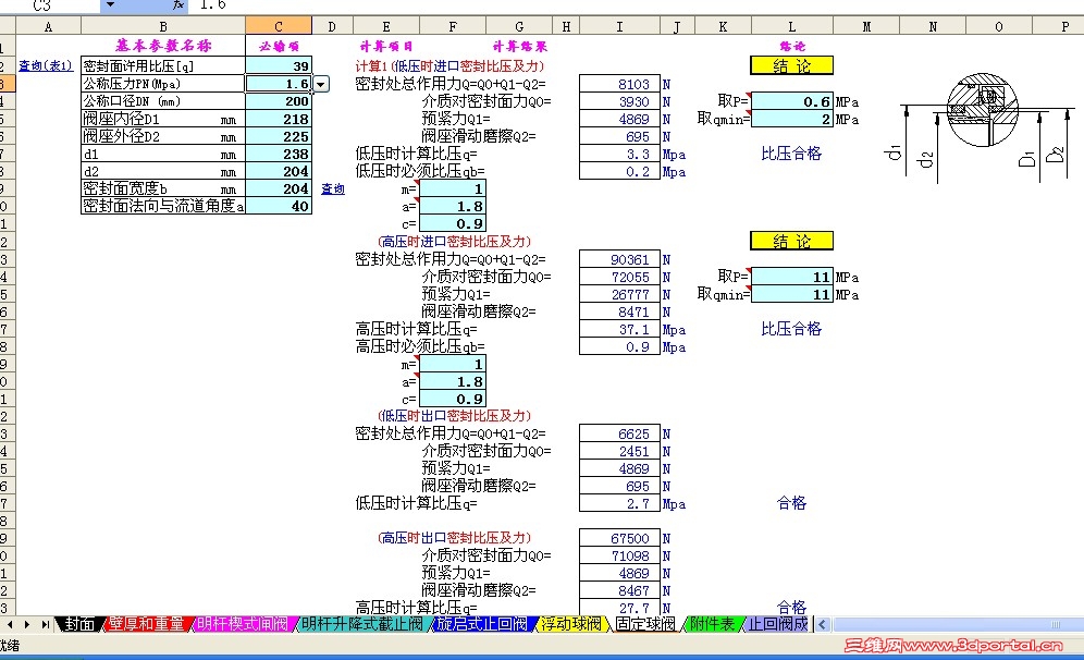

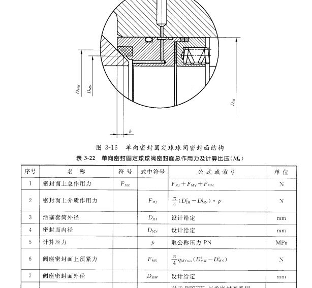

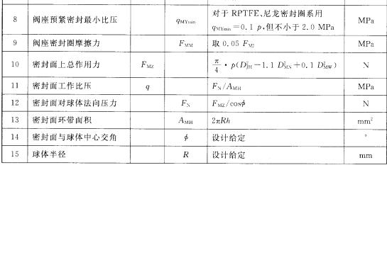

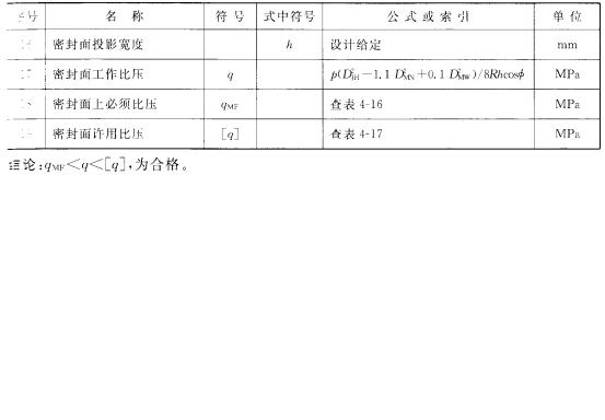

[已答复] 关于阀门球体和密封圈比压计算公式
发表于 2009-3-26 21:09:13 | 显示全部楼层 |阅读模式 来自: 中国江苏苏州
请问  这个公式正确吗Q2=πd1(0.33+0.92 μ0d0P)

发表于 2009-3-27 14:38:31 | 显示全部楼层 来自: 中国浙江杭州
建议用图片方式把公式贴出来! :)
发表于 2009-4-28 21:30:23 | 显示全部楼层 来自: 中国广东
LZ这个是O型圈的摩擦力计算公式

发表于 2010-6-8 21:12:46 | 显示全部楼层 来自: 中国湖北武汉
资料不错,都是阀门设计手册上的图示
