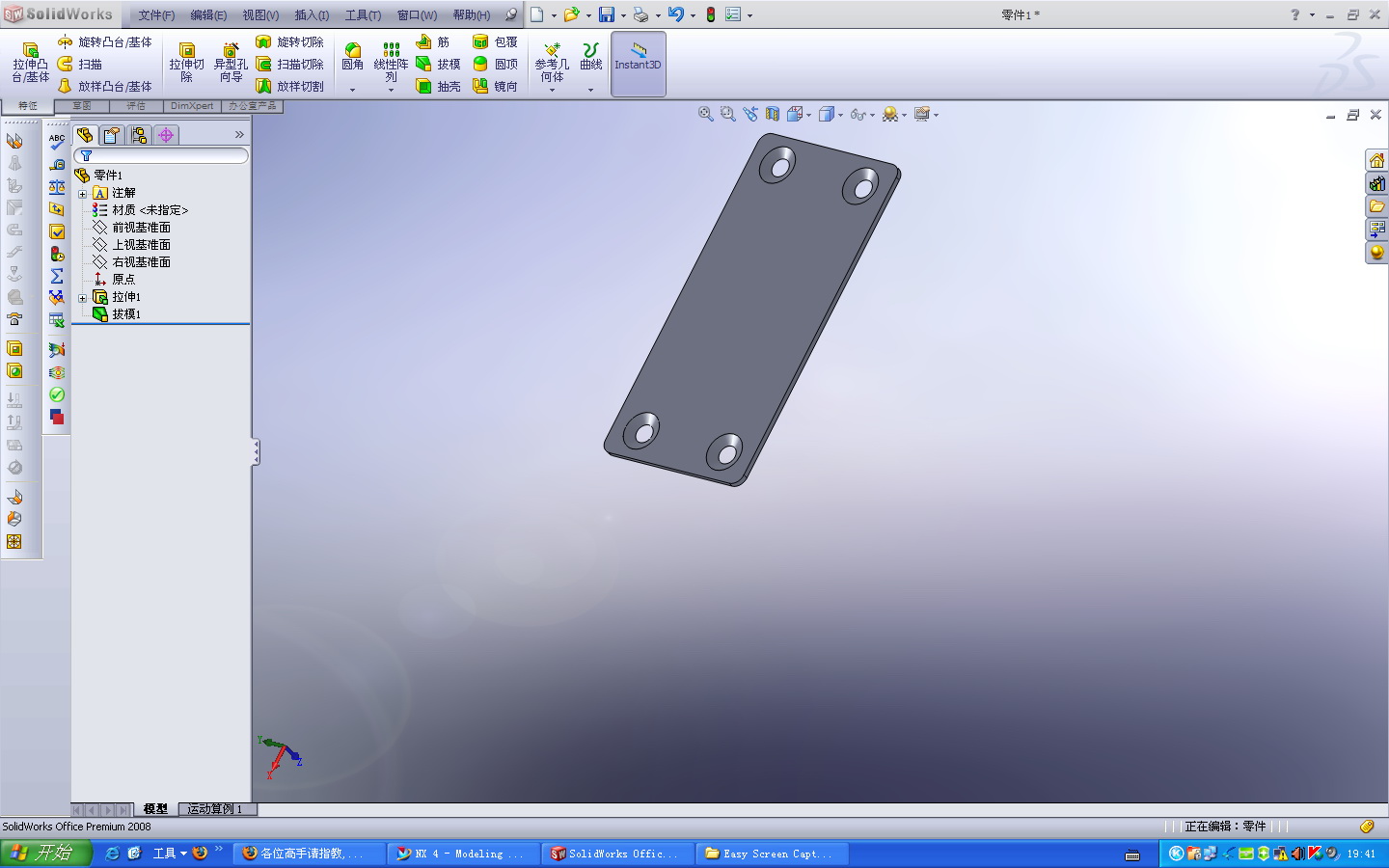

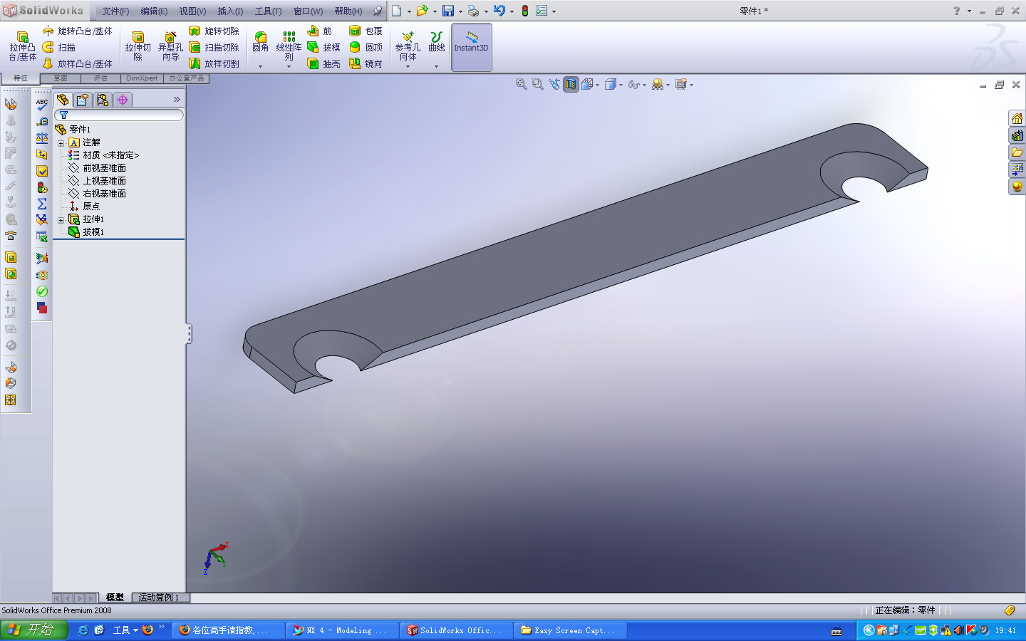

各位冲模高手请指教,这样的工艺可以使用模具完成吗?我的产品材料厚度是1.0mm的镀锌板,我可以开一付复合模,把外形和冲孔做出了,可是那上面的喇叭口应该怎么做呢?我不想使用钻头来滑孔,因为这个产品的需求量非常大,请问还有其它的方法吗?

个人觉得还是做连续模好些,打沙拉孔的要求如果高的话要3步出来的。

毛刺方向在小孔那一面,四个孔的要求不高,但表面要求平整

门窗的合页就是这样的,险冲孔然后用锥形凸模压型。: h4 i) n, t3 ^2 \" l8 V2 k
中国模具设计大典这本书里精冲一节有介绍。

( G$ o* S5 }3 V' r* y. w/ `赞同,就算是精度高点也能搞定,不过是要导正针的哦,建议底下落料!

第一步  落料  第二步 冲孔   第三步  墩那个锥形
