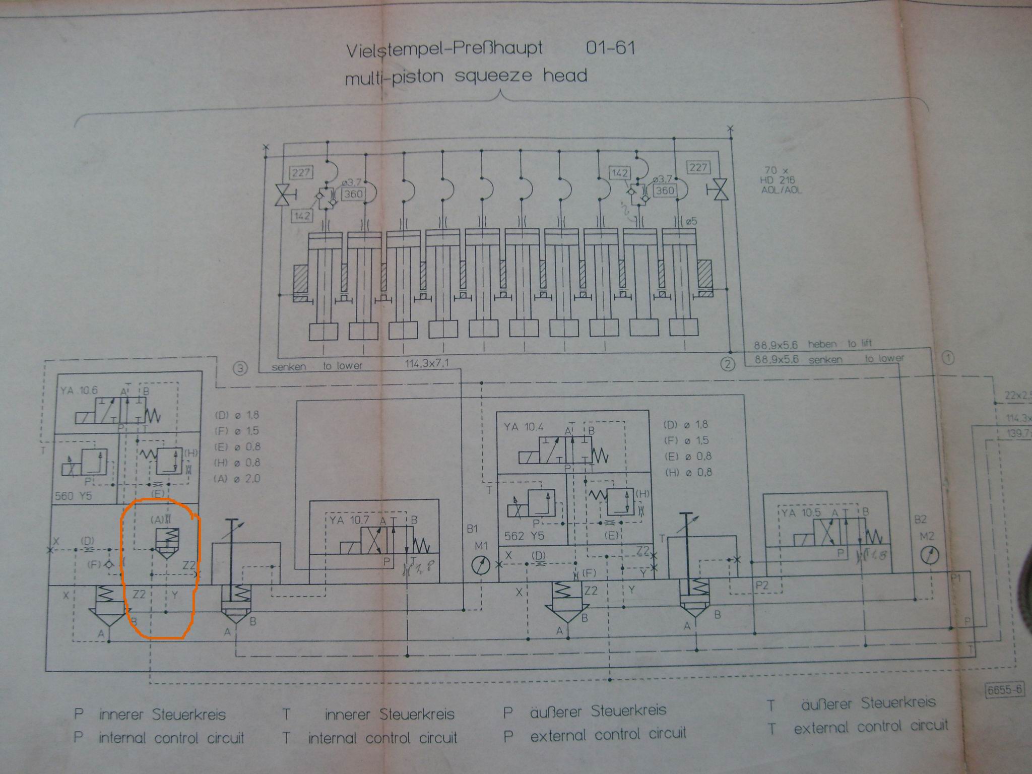

各位网友:请大家看一下液压图中做标记的插装阀的作用,请高手分析一下 我的图纸 122.jpg 整个液压系统图原理。不胜感激。

起液控单向阀的作用

我认为是中间8个油缸的高压卸荷阀,请楼主分析!如赞同希望给我发个短息
发表于 2009-3-26 21:40:56 | 显示全部楼层 来自: 中国云南玉溪
也许是旁通节流吧 也没有看懂

是一个逻辑阀

应该是高压卸荷用的,同时也有安全阀的作用。如果有条件可以看一下电控里面的控制资料,找里面的对比例电磁铁560的控制设计,应该是低压——高压—中压—低压—高压(有可能)这样变化的。

这不是压力机,而是静压造型机的多触头的液压图

压力调节阀,通过对560Y5的调节控制中间路的压力,相当于比例溢流阀使用,这里应该是对压力和流量都非常敏感的系统,所以还采用了好几个流量调节措施

控制原理与压机相近。能否告诉中间几个缸的直径和工作行程,公称单位压力。
! k- U& Z0 a7 Z5 u: z! y如是我说的高压卸荷用的阀,在卸荷系统中应称为多级快速卸荷回路。; T! o# c( v, A4 t( f& a8 b& Z
之所以让你和压机系统设计者交流,是因为大型、快速压机系统经常要用到此类回路!

静压造型机的多触头分为内圈和外圈,内圈有40个油缸,外圈有30个油缸。油缸的直径为63,工作行程大约600-700,公称压力80bar。我不明白在卸荷系统中应成为多极快速卸荷回路是什么原理。请指教。
