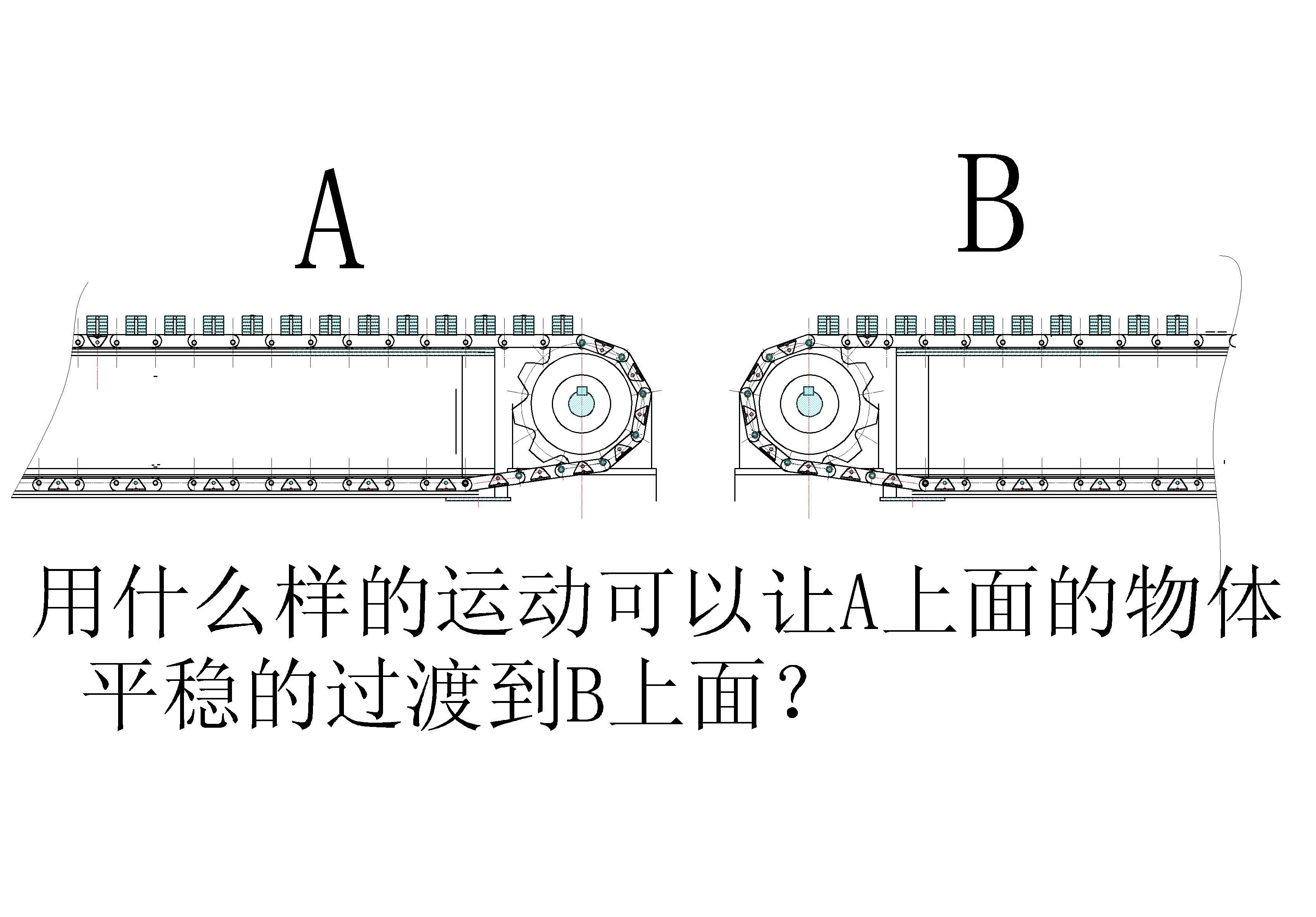

发表于 2009-3-26 16:44:08 | 显示全部楼层 来自: 中国江苏常州
中间加托板就是了。
天际孤帆 + 2 方法简便。
发表于 2009-3-26 17:19:39 | 显示全部楼层 来自: 中国陕西西安
在中间位置加有滑动或滚动装置的托板,使A处的零件在中间托板上通过相互推动移动到B处。
发表于 2009-3-26 17:33:02 | 显示全部楼层 来自: 中国上海
第一,尽量减小两条输送带间的距离;第二,中间加过渡板,并做到两条输送带高度相同,B输送带可稍稍低一点,不能太多,否则物体会倒掉;第三,B输送带的线速度一定要高于A输送带,否则,物体会在接头处堆积,如果物体传送到B输送带上要求分开一段距离,更要如此;第四,加护栏,让物体在输送带上成一条直线排列从而让后面的物体给前面的物体推力并防止物体从输送带掉到地上。

中间加个滚动轴,应该就可以了

中间加滚动轴,控制间距,最好有个高度差。
发表于 2009-3-26 23:24:20 | 显示全部楼层 来自: 中国湖北十堰
两链轮之间的同一水平面上加1~3个滚动轴,滚动轴两端装轴承,为的是转动灵活,使A的物体可平稳、轻松的过渡到B。

机械手话费太高了,我的意见也是加托板,容易
 楼主| 发表于 2009-3-27 08:05:58 | 显示全部楼层 来自: 中国山东淄博
链条上面的物体很重,而且表面是喷漆不能有划伤

正像楼上其他会友说的,你的运输物体条件没有,应该附上。
3 E3 _9 {3 {  p1 A: U: H条件应该是这样:
/ t& v! b& s/ H. q( u& U8 u, C1.两链轮中心距大于运输物体的60%,那么两链条输送机连接部位应使用动力辊接续传递,辊子最高点与链传输最高点同高。动力可以从大链轮轴上获得。辊子数量根据实际情况设计。; q5 v) S0 m! ]. S+ l( |7 |
2.两链轮中心距小于运输物体的60%,那么两链条输送机连接部位应使用从动辊接续传递。: S6 ~4 v5 X3 B/ g2 r! J. n( X  U
3.我们设计上千米的炭块链式输送机均使用这种方案。

符合您说的第一种情况,两个链轮之间的距离大于物体的长度

可使用三组气缸完成两个动作来解决& B; e8 x( ]. p7 `
第一组气缸机构为抓取+ Q: }  s3 K0 ~1 d: w5 h
第二组气缸机构可提升与下降* d" c0 U3 u" w, q$ A
第三组气缸为左右可来回移动$ C0 E  v0 v) G& |, x
即动作为:机构下降__抓取物体__机构上升__机构移动__机构下降__松开物体.(可抓取多个)

物体很重可以采用气缸推动的方式:链轮过渡采用滚轮,推动用两组气缸(1、推动气缸,2、推杆伸出或推杆升降气缸)。动作流程如下:A带侧有传感器检测到物体后,推杆伸出推动物体与A带同速推动(防止物体A带相对滑动滑伤表面),物体到B带后,推杆缩回,推动气缸返回到A带侧,准备下一循环。
