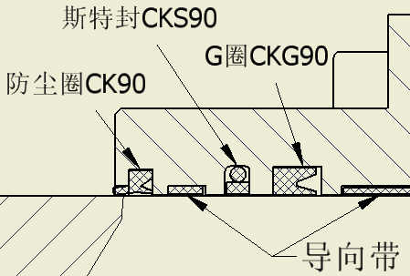

活塞杆直径25mm,压力25MPa,采用何种密封件,沟槽结构如何?* q. ^2 j$ N' }
/ H5 W: }% f, G# T& Q" Y4 O! N
一般大于35mm活塞杆,我们采用如图方式,但没用过25直径的,如果仍采用图中沟槽形式,担心密封件无法装入沟槽。
. I& l! _8 V( @
7 S& H2 V: p+ h3 E4 }8 ^+ w特此请教。
7 `' u/ a; c( l" [3 Y( l# S% \ Snap22.jpg

不能用沟槽,因为太小了,这样密封圈装不上去。我们一般这种小的油缸就不用导向带了,就用一个活塞杆密封圈和一个防尘圈。密封圈沟槽开在导向套上,让后加盖板。
发表于 2009-3-26 14:48:16 | 显示全部楼层 来自: 中国浙江宁波
首先才可行要将前部做成端盖式在斯特封和y型密封处加挡板在斯特封和Y型密封处加挡板才可行。

这个在其他论坛也看到过,不过楼主的问题不是问题,可以安装
发表于 2009-4-14 16:38:35 | 显示全部楼层 来自: 中国广东深圳
参考一下了,如果车槽的话,用斯特封就可以了.普通车床完全可以加工出这个槽的.

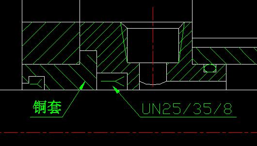

楼主可以采用车削铜套+端盖压紧的方式密封。
发表于 2009-4-15 22:00:16 | 显示全部楼层 来自: 中国湖南长沙
斯特封和G形圈位置应互换才对
发表于 2009-4-16 08:30:50 | 显示全部楼层 来自: 中国天津
斯特封和G形圈 装一个就行了!
发表于 2009-4-17 16:30:28 | 显示全部楼层 来自: 中国山东泰安
可以直接安装到槽里的,我厂做过这种缸,用一个斯特封和一个U型圈密封就可以了。
