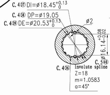

[求助] 法国图纸渐开线花键 DP,DI,DE 分别代表什么?
发表于 2009-3-26 10:54:58 | 显示全部楼层 |阅读模式 来自: 中国河北石家庄
我这有张法国图纸,是画一个渐开线花键,其中有DP,DI,DE 三个参数对应不上。据我估计应该是齿根圆,齿顶圆,分度圆。但是对应不上。图纸是pdf不是cad的,也看不清楚具体指向哪里,大家有经验帮忙对应一下啊,谢了。

发表于 2009-3-27 21:00:00 | 显示全部楼层 来自: 中国浙江台州
DP为分度圆直径,DI为小径,DE为大径,变位系数6级时为0.125
