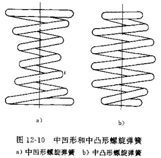

腰鼓弹簧(直径两头小,中间粗)的设计参数,在机械手册都找不到,专业术语叫什么?

这种弹簧叫中凸形螺旋弹簧,在机械工业出版社《弹簧手册》P291-293有介绍。

 楼主| 发表于 2009-3-27 08:39:22 | 显示全部楼层 来自: 中国浙江杭州
回复 3# gaoyns 的帖子
太谢谢了。此问题已解决
