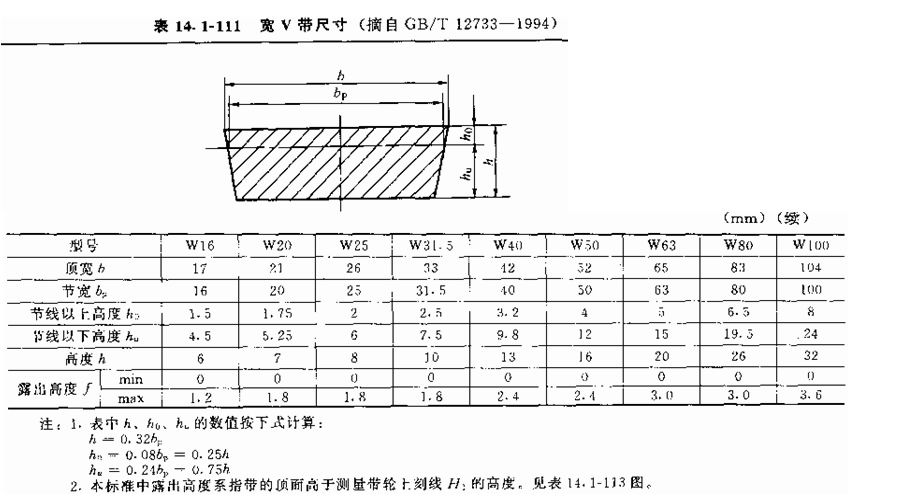

求:宽V带带轮的设计资料

2l怎么这样说呢?你不知道不等于没有呀。
* z, U+ n! R( w; ^宽v带:承载层为绳芯,相对高度近似为0.3的梯形截面环形带9 x& P3 P1 i9 n" h, c' q7 Q# ~1 m

国标(GB/T 11544-1997)规定的V带有普通V带(七种),窄V带(七种),GB/T动13575-1992联组窄V带(三种)。
- u% @& _9 L7 U3 [6 O$ B工业宽V带(GB/T 12733-1994),共有九种规格。在机械工业出版社 《机械设计手册(新版)》第2卷 P14-71,有详细资料。* H8 V; u# C  h. m" ~

国标(GB/T 12733-1994)为工业用变速宽v带的标准
 楼主| 发表于 2009-3-26 10:58:30 | 显示全部楼层 来自: 中国四川成都
我想知道,带轮的设计和普通V带有什么区别?谢谢

宽V带的带轮与普通带轮不同,V形槽角度是20--30°,槽的深度也不相同。论坛中有GB/T12733-1994工业变速宽V带标准,里面宽V带轮设计标准:8 b4 Z7 i5 }, M3 k4 s
GB/T 12733-1994 工业用变速宽V带尺寸 http://www.3dportal.cn/discuz/images/attachicons/common.gif
