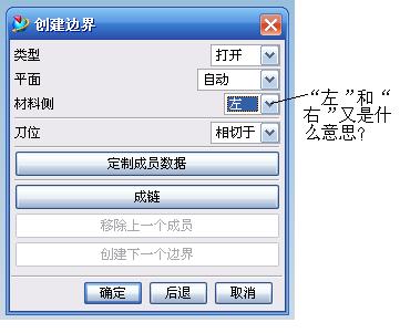

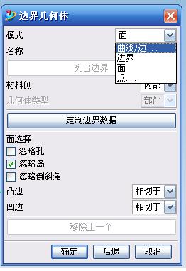

我用的是UG4。0  r0 |! q0 c) Z: u4 ?
7 E8 R: T5 ]% v' F5 ^
请问一个笨问题!!谢谢大家!!) N. p4 D! `2 U3 V
看图--
! H6 v3 z2 O* ?: J; H' x3 }1 e' b想问的问题就是在下图:
2 |1 m5 l; L0 {/ O7 D! w
* V# V( L3 _% x  e& a- b8 q[ 本帖最后由 dxq13168 于 2009-3-25 11:27 编辑 ]
 楼主| 发表于 2009-3-25 11:22:02 | 显示全部楼层 来自: 中国广东广州
晕,怎么看不到图?????????????

图2中的加工侧,是指加工要保留的,即选内部就是加工边界外部的材料.; L% c  O. ~* w8 p2 @
上是指刀具中心在加工边界上.0 G5 C" X4 \5 |0 g3 s# p( E
相切指刀具边缘与加工边界想切
; C9 z- G/ c& q6 N! R/ K: K" }  ~4 _左右与内部外部一样,  区分的方法是沿着刀具运动的方向去看,
阿帕奇 + 3
发表于 2009-3-26 18:56:02 | 显示全部楼层 来自: 中国江苏苏州
其实呀 你上面的内部 那它刀就在你选的边界是相反的 它就在你外部切除余量- I8 B6 @1 Q( w+ A
 第三个问题就是第而个问题

谢谢2楼的解答,我明白了!!
