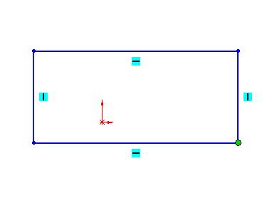

隨便畫個方形- K1 \6 ?2 j9 S. [# {
sk1.jpg : _7 ~* }$ Z7 k$ z; g$ ?/ O. B" s# C
: R( \* ~2 A2 K6 N4 ^
畫中心線兩端點與方形上下兩條線抓中點重合

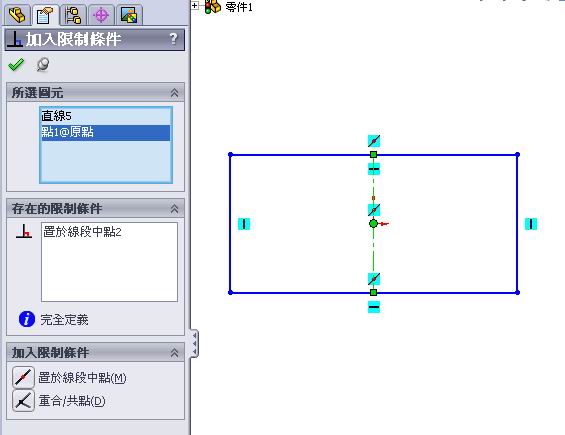

+ c* m5 [& w( a. _限制條件選中心線與原點條件為置點於中心線中點完成
  B5 ~( c; W  [
: ~" J7 {' o* ]( c  }8 e1 |9 O sk3.jpg

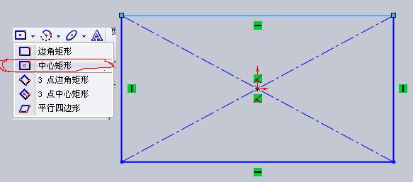

直接用选中心矩形画图呀
