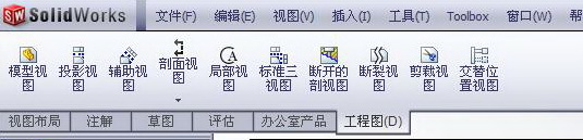

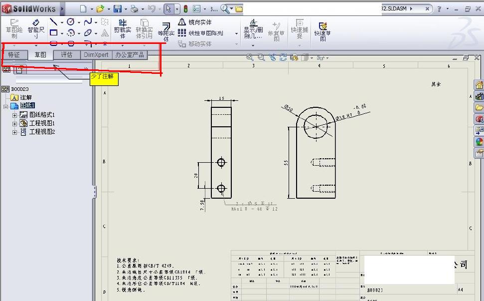

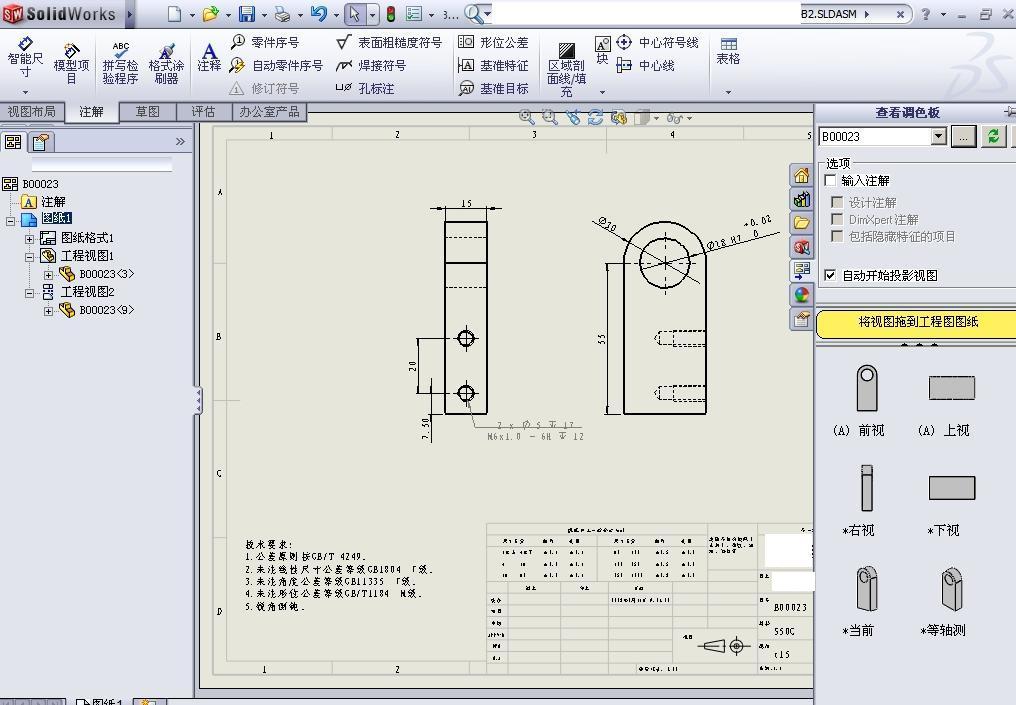

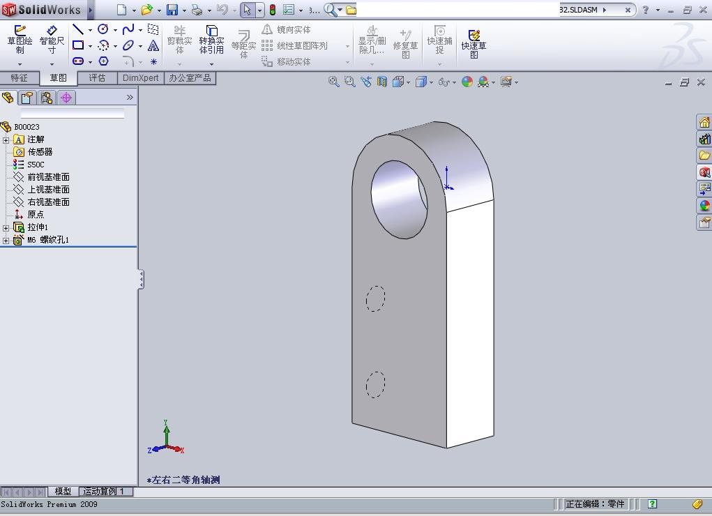

这是本人用SW2009SP2.1时遇到的问题,不知道是我电脑的原因,还是系统的不稳定还是缺陷!
/ p2 {; q2 g4 M& T) ~* w' q* H$ j/ \1图是模形 1.JPG
4 ?) g! z1 F: W% G( D9 _# L2图是制作好工程图后保存 2.JPG 6 F* J# S# ]9 F& g% r( Y, d
3图是回到模型中打开工程图后看到的严重问题,从新打开后没有注解了红圈标示出来了,没有注解如果要编辑的话怎么办,这个问题不是每个模型都这样有的模型打开有注解,有的没有,看大家有没有出现这个问题,还少了视图布局用右键点哪个地方也没有,要细心发现的 3.JPG

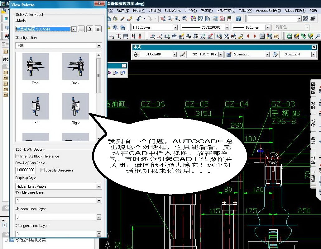

遇到过,不过这不算是严重问题,一般我手动加个注解工具条就可以了!另外不是升级问题。。! v1 x$ \* Y. @6 e
我有一个问题请帮忙,谢谢!!!!!!!!!!# [1 M! R4 I+ M4 w6 N

 楼主| 发表于 2009-3-25 15:04:29 | 显示全部楼层 来自: 中国湖北黄石
3楼的,我在哪个地方右键点的菜单没有视图布局和注解工具条

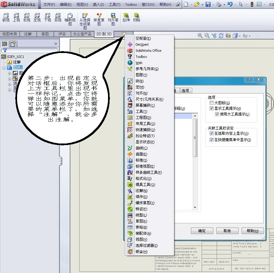

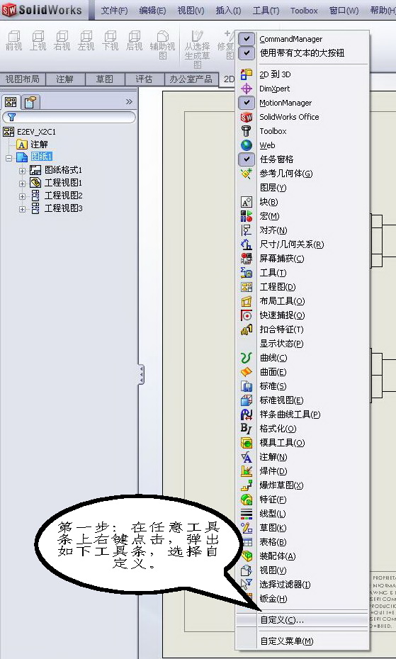

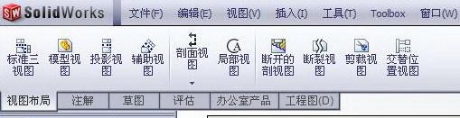

发表于 2009-3-25 20:12:16 | 显示全部楼层 来自: 中国江苏无锡
楼主可以按下图方式做一下,另外还请各位能帮忙解决3楼CAD问题。
 楼主| 发表于 2009-3-25 20:41:51 | 显示全部楼层 来自: 中国湖北黄石
楼上的谢谢你,但是没用,自定义没没有视图布局
发表于 2009-3-25 20:59:07 | 显示全部楼层 来自: 中国江苏无锡
楼上的请仔细核对“视图布局”栏和新加进去的“工程图”布局栏有区别吗?不要太拘泥于文字了!

 楼主| 发表于 2009-3-25 21:38:44 | 显示全部楼层 来自: 中国湖北黄石
8楼你说的方法没有视图布局呀

发表于 2009-3-25 22:43:39 | 显示全部楼层 来自: 中国广西南宁
这没什么大惊小怪的,是显示的问题,在模型和工程图之间来回切换一下就好了

撇开AutoCAD不说,我用SW就搞了10年设计了,这个问题我遇到过,这是SW2009的一个缺陷,说严重还不至于,就象平时显示器的刷新速度跟不上,在模型和工程图之间切换一次就好了,偶尔出现的问题而已,和硬件应该也是有关系的

发表于 2009-3-26 15:48:17 | 显示全部楼层 来自: 中国四川德阳
回复 3# fushuixiu 的帖子
1、可能是安装SW时不小心选中了“公用程序”,将其卸载即可。
1 |0 c6 }8 r3 j2、试试在CAD目录下搜索acad.rx,用记事本打开进行编辑,删除其中与SW相关的内容。
 楼主| 发表于 2009-3-26 15:57:57 | 显示全部楼层 来自: 中国湖北黄石
CAD目录下搜索acad.rx,是怎么回事,不懂,可以贴图吗
发表于 2009-3-26 16:42:23 | 显示全部楼层 来自: 中国四川德阳
回复 21# kzh168 的帖子
在安装好的AutoCAD文件夹内搜索“acad.rx”这个文件。我们公司的网络设有防火墙,不能上传图片。如果你不使用MDT和Autocad之类的软件,这个问题对你就不重要。

发表于 2009-3-26 21:00:11 | 显示全部楼层 来自: 中国江苏无锡
原帖由 hhyjs 于 2009-3-26 15:48 发表 http://www.3dportal.cn/discuz/images/common/back.gif7 S& Y+ i( g  x
2 c( u+ s: S9 S4 z, X. [( o# a4 m2、试试在CAD目录下搜索acad.rx,用记事本打开进行编辑,删除其中与SW相关的内容。
, u6 ]/ m4 W" \1 Y4 e: R# r9 a
; f6 F1 h! {) g8 e
谢谢你!我按你的方法已经解决了,不过我没编揖,直接删除acad.rx文件,就解决了!很高兴你的帮助,再也没有那个对话框了。。。。。。。
