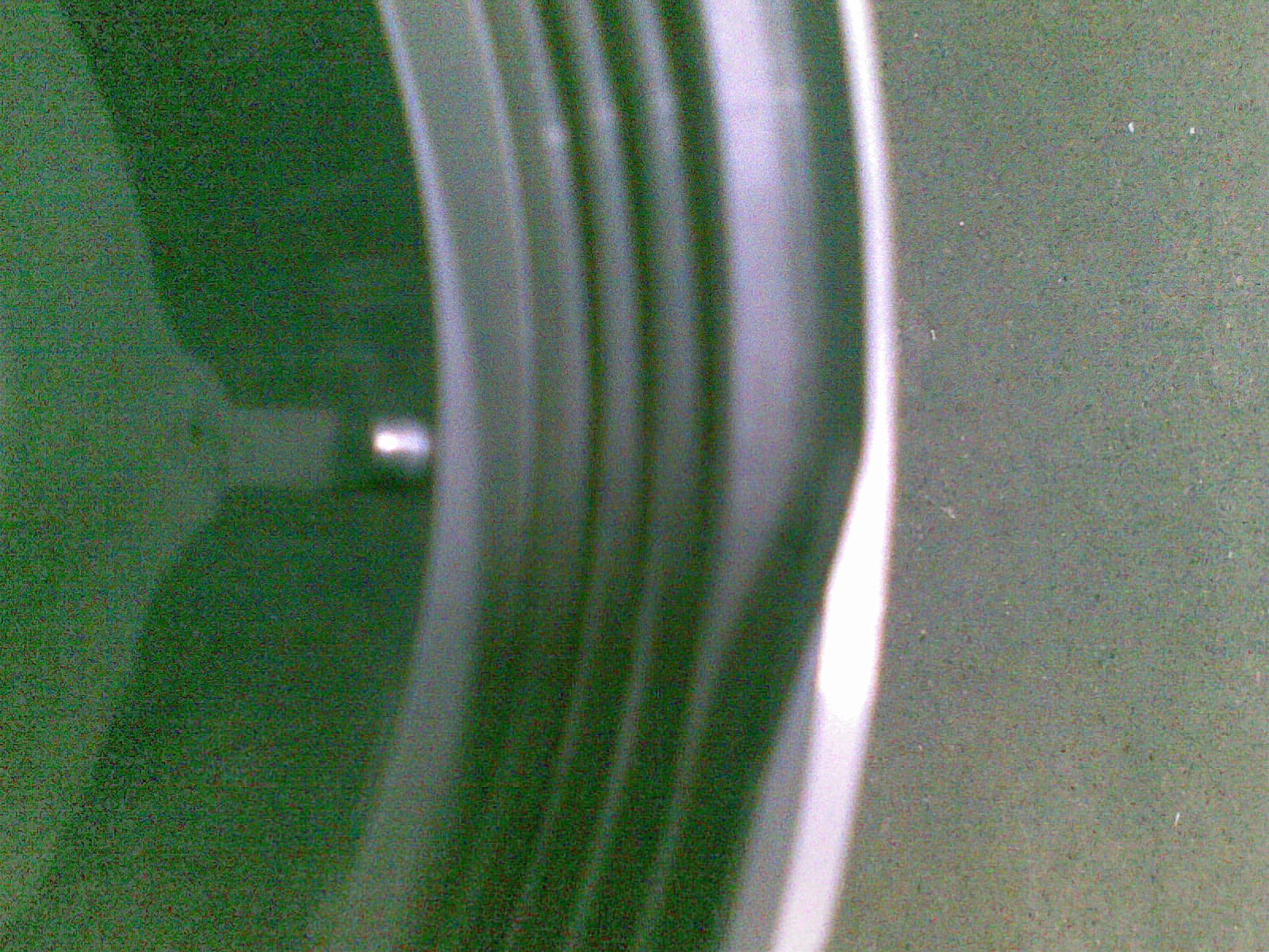

一个螺母厚度14,M80*2的外螺纹两端在挑完螺纹后,两端进、出口处产生的螺纹卷边毛刺及飞边怎么去除干净,请大家发表自己的见解。

 楼主| 发表于 2009-3-24 23:32:17 | 显示全部楼层 来自: 中国湖北十堰
回复 3# pss0902 的帖子
1、是外螺纹;2、数控车床车的,外园两端均有倒角,进、出入外园两端由于切削力的关系,会使最后的一扣有倒牙现象,产生较大的飞边。
 楼主| 发表于 2009-3-24 23:44:05 | 显示全部楼层 来自: 中国湖北十堰
回复 4# OOPTM 的帖子
倒角并不能解决毛刺,只能使毛刺小一点而已;车好后的螺纹用锉刀挫一下,也只能减少毛刺,对于最后一扣有倒牙现象的是没有办法完全去除的。如锉刀用力大了,向外倒牙的毛刺、飞边会向螺纹槽内倾倒,去除更麻烦,除非是不影响使用允许有一点毛刺。
% }; d/ f! h* ^( X9 j7 J我们加工的螺母螺纹上不允许有毛刺。
发表于 2009-3-29 01:59:16 | 显示全部楼层 来自: 中国上海
可在倒角后,再挑一次螺纹,再倒一次角,螺纹刀要快,基本能解决毛刺问题,要求高时可在来一次。

发表于 2009-3-30 12:54:51 | 显示全部楼层 来自: 中国江苏常州
回复 8# wuaimin 的帖子
这样的螺纹车加工,效率不是问题!如果单说车加工螺纹,多走几刀也没有几秒钟呀!
- X0 n3 I' H- ^, R# Y; q$ o  i+ X& }给你一个常规参数吧!第一刀单边0.75第二刀0.5) d3 Y& G- f6 i1 _. r
第三刀0.25第四刀0.2第五刀0.15第六刀0.1第七刀0.05最后空刀校准三刀.要是想减少两端毛剌,可以在空刀之前进行倒角.

 楼主| 发表于 2009-3-30 13:44:06 | 显示全部楼层 来自: 中国湖北十堰
回复 11# huhenghbh 的帖子
我们是采用5刀车削,两端在车螺纹前均倒角至螺纹底径尺寸,就这样还有飞边及毛刺。
发表于 2009-3-30 19:48:09 | 显示全部楼层 来自: 中国辽宁丹东
发表于 2009-3-30 20:34:04 | 显示全部楼层 来自: 中国广东深圳
楼主用数控机床生产,毛刺应该好解决。首先在螺纹两端先倒角,深度比最后一刀小0.02mm,最后一刀的切削量不能大于0.05mm,如果还有少许毛刺则再淌一刀。

 楼主| 发表于 2009-4-8 00:07:19 | 显示全部楼层 来自: 中国湖北十堰
大家说的方法,多车几刀,或最后再精车一刀,我们都试验过了,进出螺纹刀的最前、最后一扣螺纹上都有飞边,这可能是与材料有关,材料20#,不需要热处理的。

发表于 2009-4-15 10:39:59 | 显示全部楼层 来自: 中国浙江台州
倒角是关键
M80X2的内螺纹,图纸标注的两端倒角肯定是C2或C1。这样就不对了。实际加工时,应该做成2X30°倒角。另外螺纹挑好后,顺便用砂布在孔口打磨一下就OK了。
发表于 2009-4-15 16:13:06 | 显示全部楼层 来自: 中国浙江台州
把那个不完整的螺纹去掉!~~会好点(去半牙)
