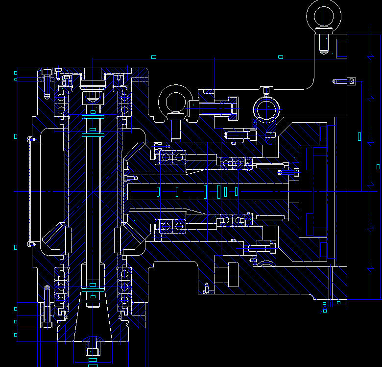

还是上传有自己版权的东西,专业人士应该可以看看!落地镗床或龙门铣床可用,结构虽然老了些,但成本和适用性应该不错。分享!!!!

应该贴张图!

垂直铣头图纸
铣头--不应该使用这样的轴承,应该使用3182类型的轴承

呵呵,老式的,有没有新的?万能的或者立卧转换的?

这种铣头现在用的少了,可以参考一下结构!!谢谢搂着了

我们现在用的正是这种铣头

这种角度头应该是手动分度的,主轴转速一般2000rpm吧?
发表于 2013-7-26 12:43:43 | 显示全部楼层 来自: 中国四川自贡
这的确是老式铣头,而且是手动分度的,主轴也是手动拉紧的。
