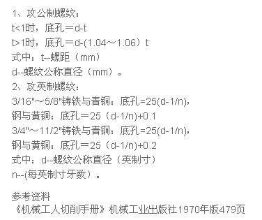

请教一下螺纹底孔的计算方法!要有根据的!公式是什么?

螺纹底孔好象是标准的吧

GB/T 20330-2006 攻丝前钻孔用麻花钻直径
% g3 h  j# `4 r+ b; t" vhttp://www.3dportal.cn/discuz/vi ... amp;highlight=20330) y/ n" j6 ]( c4 \# N9 c
JB/T 9987-1999 攻丝前钻孔用麻花钻直径- V3 X3 J$ M8 z0 n' V& U' z5 z# _) k
http://www.3dportal.cn/discuz/vi ... &highlight=9987
4 W0 V9 }4 e: q! X- S" |. m
6 D. v8 f5 e, k4 Z5 F- r3 w4 S后者有计算公式,并有提示如何选择底孔尺寸。

楼主参照以下方法计算就可以了。

脆性材料(铸铁、青铜等):钻孔直径d0=d(螺纹外径)-1.1p(螺距)" R  A6 V& |- Q8 C: o
塑性材料(钢、紫铜等):钻孔直径d0=d(螺纹外径)-p(螺距)
