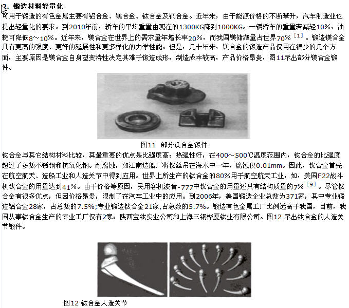

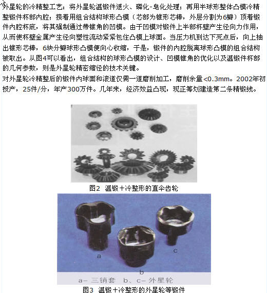

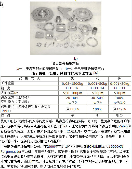

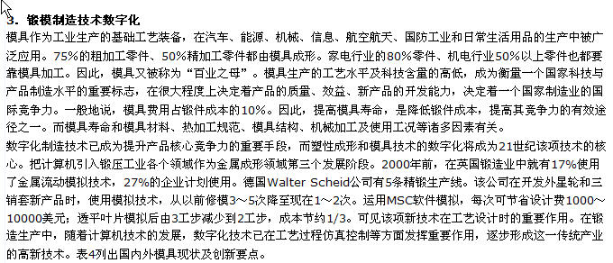

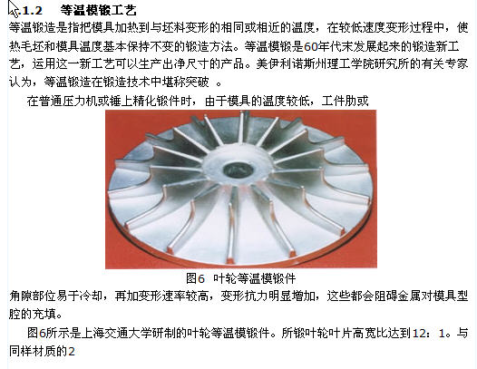

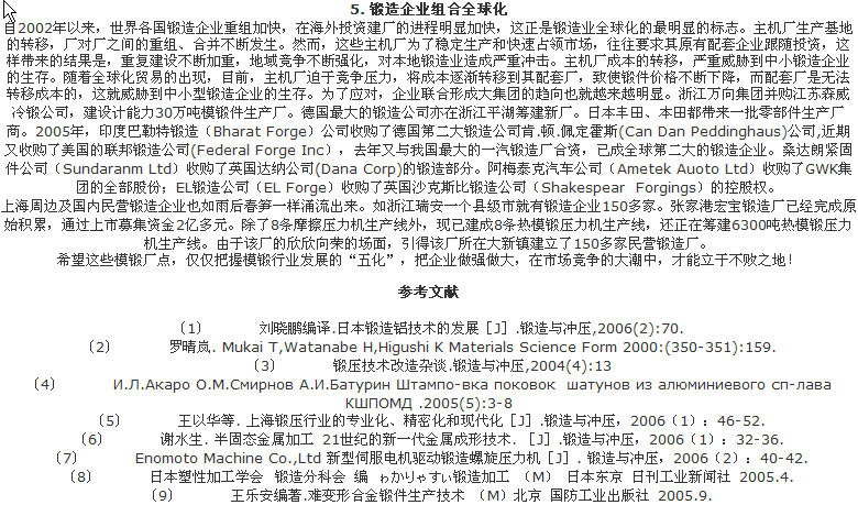

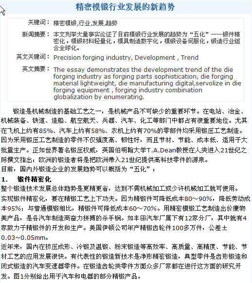

发表于 2009-3-23 19:49:27 | 显示全部楼层 来自: 中国北京
送你一份《精密模锻行业发展的新趋势》论文,可能有帮助, ^" S5 Y, x2 i0 X1 `
如下图
