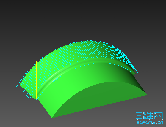

此文件中的刀路由一个清角和一曲面流线加工,问题出在,清角加工完后不抬刀,直接跳到曲面流线加工的下刀点!(这势必会撞刀)在模拟加工中会会提示你撞刀!请问这到底是什么原因? 希望专家点评一下!MASTERCAM X3.0清角加工

你沒用高度點習慣.只設工件表面

这人出来 了,是的,我是没这个习惯,有个工件高度就可啦,要设那么多做么子 !反正是安全的!
 楼主| 发表于 2009-3-21 09:29:06 | 显示全部楼层 来自: 中国湖南湘潭
回复 2# bird9077 的帖子
我发现了,如果设置有抬刀高度,安全高度,就没有这个现象了,就会抬刀了,但是我以前用的MC8.0    MCX2.0 都没有这种现象,只要一个工件高度就可以啦! 幸好我发现了这个问题,不然,就要事故了!
发表于 2009-3-21 09:54:57 | 显示全部楼层 来自: 中国台湾
應該沒人這樣設的吧...4 P; f& {! s6 G- F- ^1 ]
一般都是會設安全高度或參考高度.這樣比較好...7 a3 ]/ |  }8 q8 f1 L
還沒看過想你這樣都不設的...( I* u9 B8 J- A- O# l0 h0 C
我習慣設安全高度...如想省點路徑.再加參考高度...
