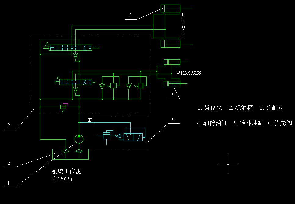

装载机新更换了一个用于工作装置的多路阀,但使用过程中发现,油温比未更换前高了20多度,达到了104°。请教一下,大家觉得是什么原因造成的?
2 A# C: a2 L: q* a3 D* d是溢流量过大产生热能还是阀的质量不行产生的摩擦热过多?或者其他什么原因!
# I- r# {, F& K5 ^* i  J, T" C% y补充一下:试验的工况和工时基本相同的,机械本身其他条件也未变化,也就是说,油温高就是由新多路阀造成的。新多路阀和旧多路阀型号和参数相同,只是厂家不同。
3 l, |+ Y. B8 C, V7 G  M齿轮泵为两定量泵:CBGj2100排量100ml额定压力16MPa最高压力20MPa,此齿轮泵为给工作装置提供动力的工作泵。  H5 B! \+ n/ F( S" z+ K1 I
                               CBGj2080排量80ml额定压力20MPa最高压力25MPa,此齿轮泵为转向泵,但通过优先阀来进行双泵合流供给工作装置。

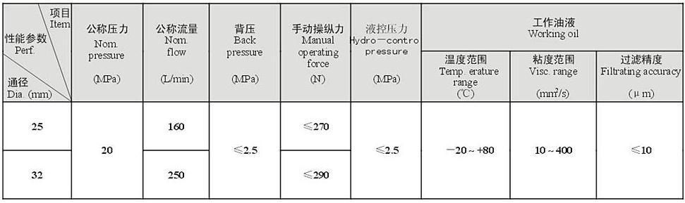

& R1 N* e6 U$ z" n+ H新阀的技术数据5 e+ i+ V* G! I8 K: u+ M$ W# Q% m
* `2 p; W2 g" R3 t% }, }" t3 C$ Q4 s
http://www.cn-hydraulic.com/eWebEditor/UploadFile/200742621829678.gif
DF-32
DF-32
公称流量(L/min)
250
250
公称压力(MPa)
16
主安全阀调压范围(MPa)
6~18
过载阀调压范围(MPa)
8.0~20.0
粘度范围
10~380 mm2/s
油液温度范围
-20~80℃
油液清洁度
油液及系统的清洁度不低于GB/T 14039-93 19/16级或NAS 1638 10级

多路阀中的压力保护是不是设置低了啊
 楼主| 发表于 2009-3-20 15:21:57 | 显示全部楼层 来自: 中国福建厦门
恩,我也怀疑楼上说的,但还没做实验,请大家都来指教一下,然后统一做一下试验。
( l, B( Q3 \. T) D原理图新阀的没有,但DF32这个型号的阀当年都是抄卡特的东西,个人觉得在原理上没啥区别。

发表于 2009-3-20 19:03:40 | 显示全部楼层 来自: 中国北京
你查一下新多路阀的压力损失曲线和旧多路阀的压力损失曲线,比较一下
# c+ J& O! Y: k有可能是多路阀的通流能力造成的

回复
有图的话传上来看看  你的阀什么中位机能?
1 C3 j1 j  b2 \! N& T/ r泵是什么泵 ?
发表于 2009-3-21 15:21:30 | 显示全部楼层 来自: 中国上海
赞成6楼意见,虽然型号一样,但厂家不同的话,也有可能内部油道在铸造或加工过程中不同的,一方面是通径,另一方面还有就是内部油道的复杂程度。
 楼主| 发表于 2009-3-23 16:25:21 | 显示全部楼层 来自: 中国福建厦门
原帖由 柠檬咖啡 于 2009-3-20 19:03 发表 http://www.3dportal.cn/discuz/images/common/back.gif
! a. e2 ?' p$ L+ w; _你查一下新多路阀的压力损失曲线和旧多路阀的压力损失曲线,比较一下
3 F3 }7 m4 [7 ^/ ~有可能是多路阀的通流能力造成的
) B& J1 K6 u8 L- k( y
压力损失曲线手上没有,正在跟厂家要,现在在准备做压力损失试验。

发表于 2009-3-23 17:35:44 | 显示全部楼层 来自: 中国广东深圳
这是定量泵系统,油泵输出流量100%且恒定,压力也是恒定,用在同样的系统上,多于的能量就溢流升温了。既然油泵还是以前的,电机转速不变,只有两阀同时中位油泵卸压,还是建议:
( z5 l* r) X% c4 W1.如果两个阀同时中位时间非常短,测试油泵出口压力,看压力是否升高了。
1 m. y0 m7 q. Z2.如果中位时间较长,可能是中位时有阀油路不通畅,也是检测油泵出口是否有压力,如果有压力,说明油路不通畅。
 楼主| 发表于 2009-3-26 09:58:16 | 显示全部楼层 来自: 中国福建厦门

2 R) U. e- [' V4 `) D5 k. f8 ?5 H8 [( c
没能理解先生所讲“压力也是恒定”的,
8 D1 d$ m( ^. }# z7 ~& Z) T楼主系统中,在定量泵与油缸之间并没有节流阀(即节流负载),泵的压力应该随负载的大小而变化。
