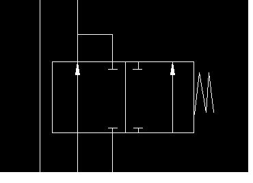

阀门.jpg 换向阀只能按照中位机能选,还是可以定做?
3 ~5 x1 l/ ~1 ]* ]6 b+ R8 E4 O: j  l另外,换向阀中可以逆向流动吗?

定做,成本很高吧,应该可以,
5 ^, t* L* j' \$ Y6 n7 K$ h/ [0 Y) Y
逆向流动不可以!

按照你这个图,先用一个两位四通D型的阀不就行了吗?B口不用,效果是一个样的

但我觉得,应该没有必要的吧,不是有标准的吗

任何功能都可以通过阀的组合达到

削足适履不如换鞋呀

通过阀下面的油路块可以实现0 |; b( `' d; S! X+ R; \
原理图上面也是这么画的

定做一件成本很高的,换向阀是有标准的。按照标准买来就可以了。

机床上有很多低压阀就是本厂自己制作的。' g9 b4 u* s4 N& Q4 [0 Q  v7 m9 x& x
在某些情况下,采用专用阀可使系统简单。而且更适合切削工况的特殊要求。6 R+ F( t/ G& L" w! z: m6 u- I4 G
标准阀尽管应用普遍,但也有它的局限性。

这是二位四通阀,完全可以定做

定做当然可以,但成本太高了  ?) ^# r. e1 f" _% p" D: c
其实可以改变一下结构实现你的功能,当然,特定要求除外
