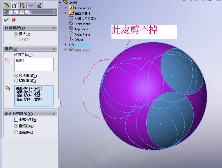

只有前面能剪掉!

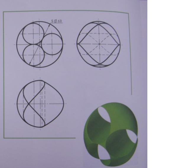

 楼主| 发表于 2009-3-20 13:19:24 | 显示全部楼层 来自: 中国天津
我想画这个图出来!

三个圆相切的话是剪不出来了

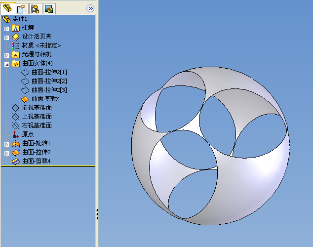

发表于 2009-3-20 13:41:31 | 显示全部楼层 来自: 中国江苏南京
做了个给你看看

发表于 2009-3-20 13:53:58 | 显示全部楼层 来自: 中国台湾
SW 的曲面裁切是一個很不穩定的特征指令時常出錯有時選好材剪的位置經過壓縮再還原就變掉很難控制希望將來的版本能改善.
  j0 X$ U* W  Q; N& x試過的確有一邊的一個孔切不掉.+ @1 e! @% ?+ d7 G0 p8 a6 B% u% d

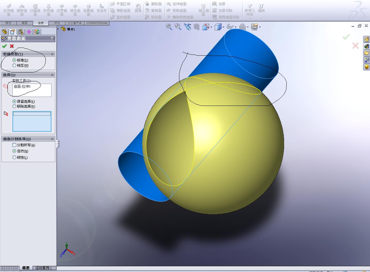

3h2.jpg ( t+ \6 a4 B2 v1 K
3h3.jpg ) |7 j2 o- _, s+ r' d6 z

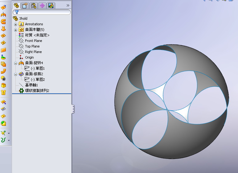

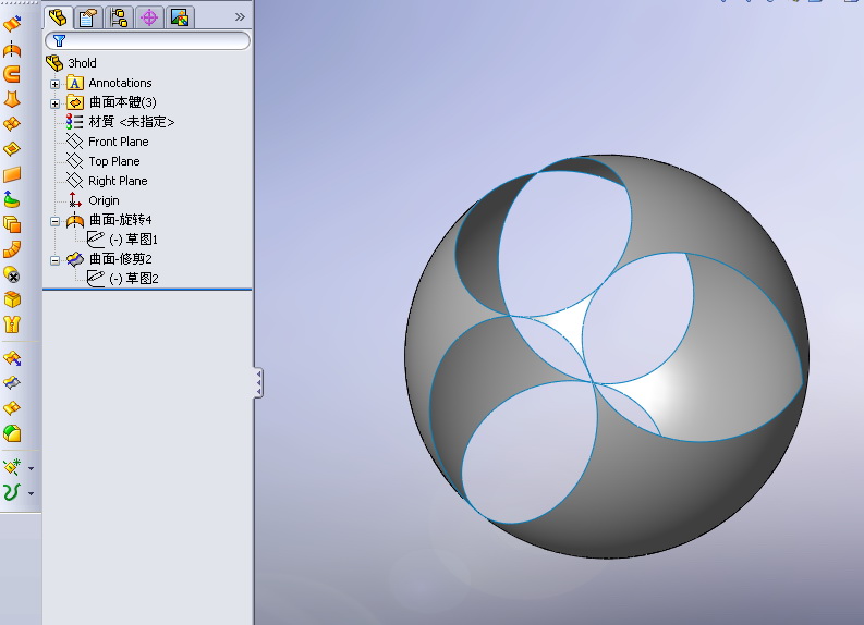

換個方法完成
( D" t# H, V' I$ Y* n/ r 3h.jpg
9 W+ g6 w: U5 x; e  G3 E, g3 ~ 3hold.rar (154.07 KB, 下载次数: 11)
