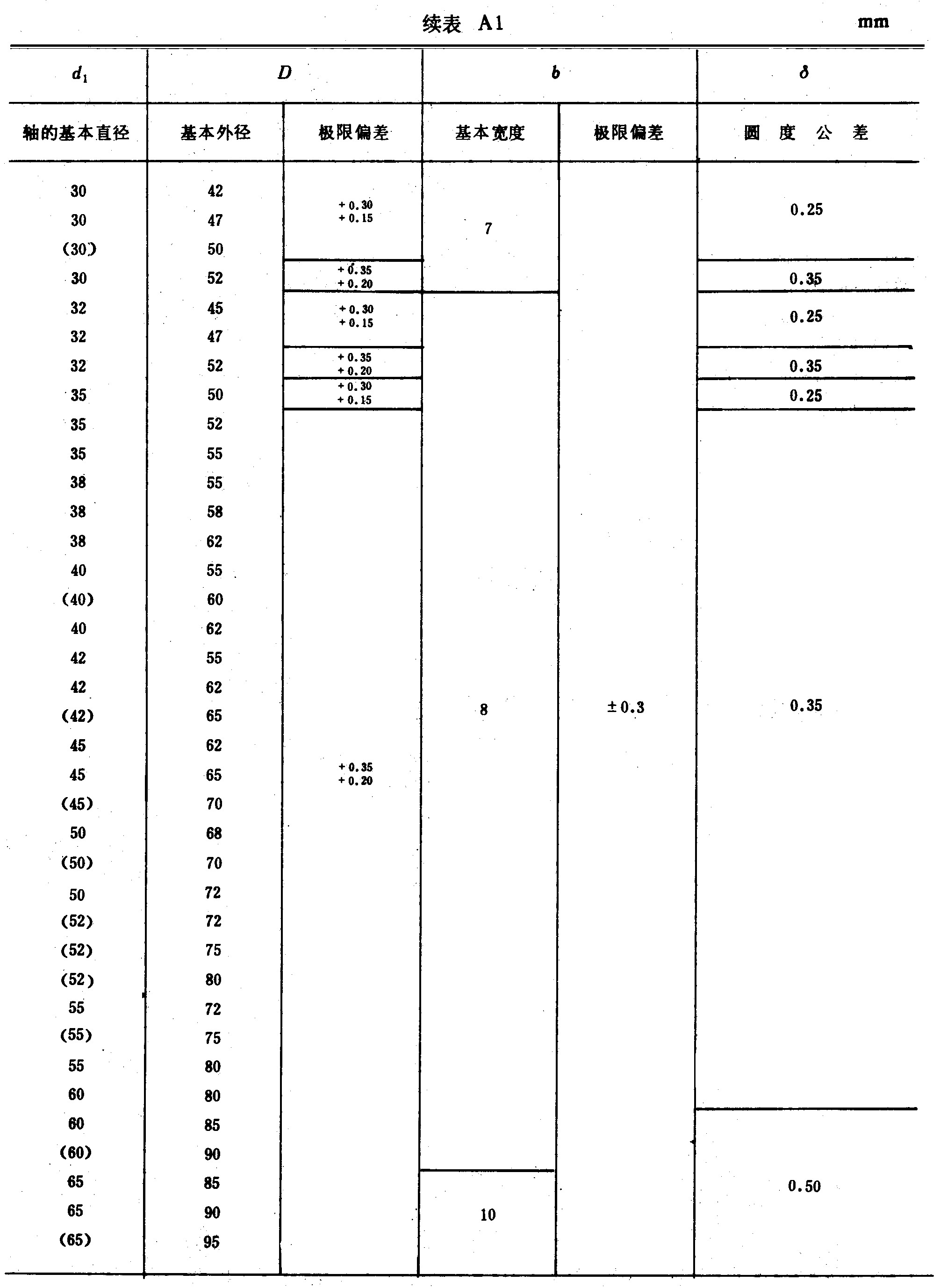

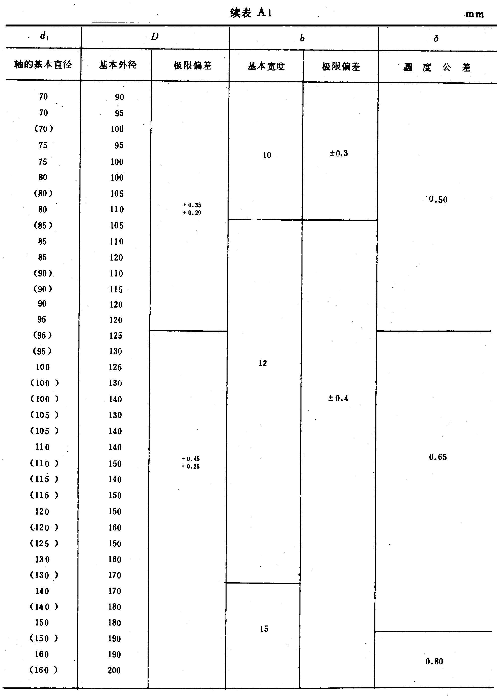

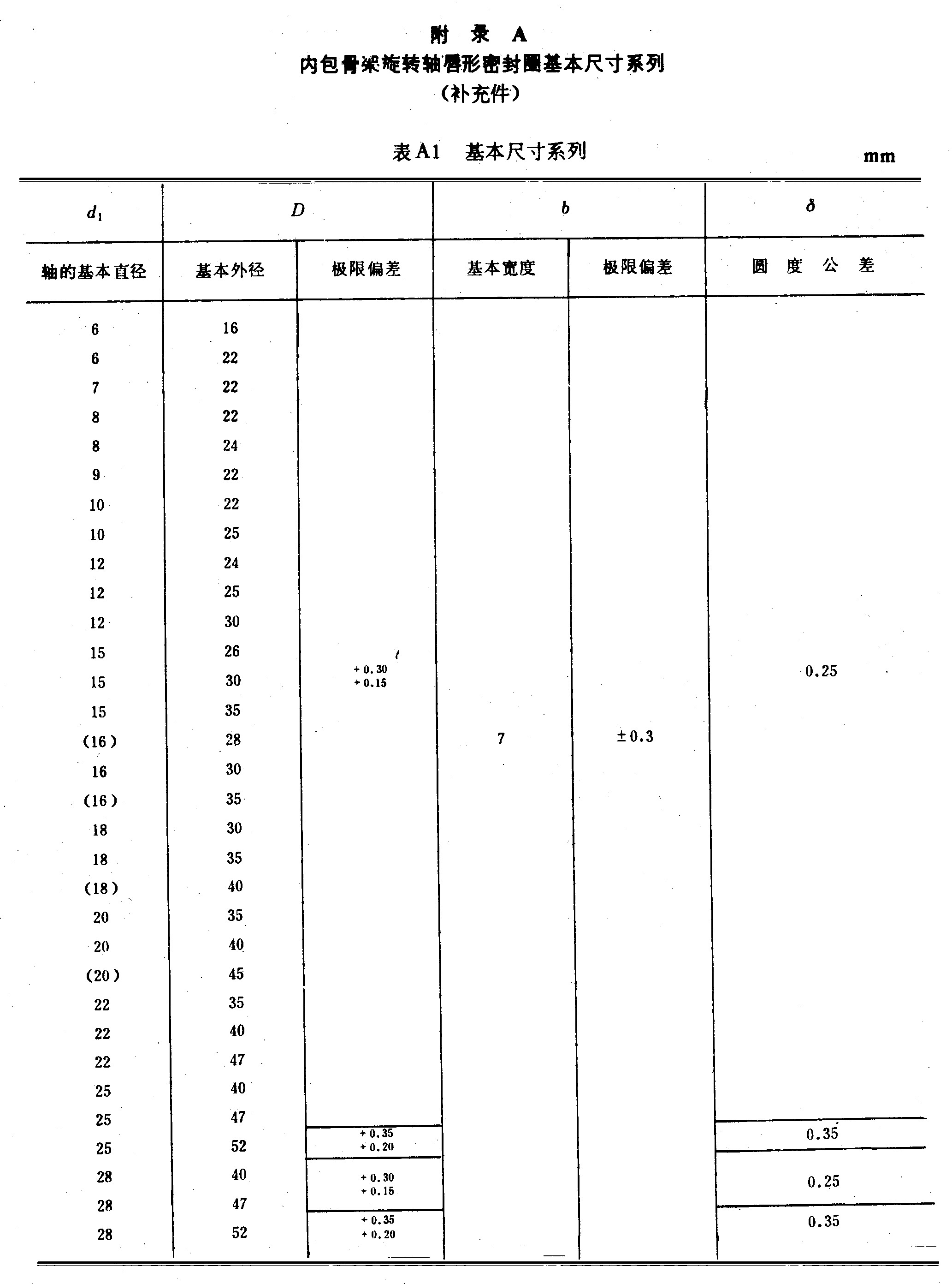

你提供的应该是HG4-692-67 标准里的油封。下面的数据取自GBT 9877.1-1988,HG4-692-67 的替代标准。7 J6 u' {! }1 b+ a5 f
3 u# J7 v( e/ M" @. w4 J+ S
Clip.jpg 2 P  k3 m7 w/ Y1 k" V+ T6 g) m0 q2 N
, n: U2 y# [& `* S
Clip_2.jpg $ }3 s5 r5 l% S' `' b
' U' T% M. Z& I0 ^0 y, E& s# {0 u0 l
