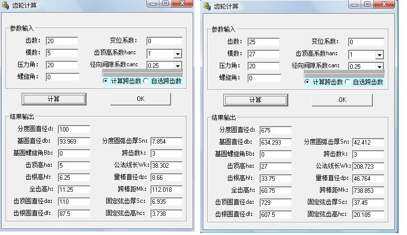

各位大侠,小弟有个M=27 Z=25 齿轮!!从机械设计手册上查公式算的公法线W=199.65 量柱直径Dp=45.9如果按照GT/B18620中标准圆柱表中的给的直径应该是50!总感觉不对,请大侠给我精确的计算下Dp 、W、M(测量距)!小弟不胜感激!!!

LZ是否搞错了!M27,Z25,即使是M27,其公法线长度也应该是W=208.7235,K=3.8 A/ E8 ?9 j  v9 T/ {; D' S" a
量柱直径按1.68M计算,则dp=45.36;M值奇数齿按M=mzcosa/cosamxcos90/z+-dp计算。

真的是我算错了,我算的也是208.72!不过谁知道DIN 3960中公法线长度、和量柱直径、测量距!举个例子:3 ?9 k: t) P0 V6 z2 m8 e9 ~) [6 g
M=5   z=20请给算下 W 、K、Dp、M最好在给出根据国标算出的尺寸!!

这是用软件算的供参考。
