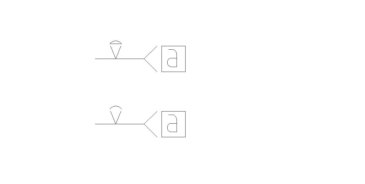

Drawing1.JPG 外国图纸上的符号不知道是什么意思,大家有知道的吗?见图,谢谢。还有有没有相关的标准???
发表于 2009-3-20 14:09:12 | 显示全部楼层 来自: 中国上海
应该不全吧,是不是可以放一个整的局部?
 楼主| 发表于 2009-3-20 15:19:00 | 显示全部楼层 来自: 中国江苏苏州
就是这样的啊,前面的线条指到焊缝处啊!!!!
 楼主| 发表于 2009-3-25 07:54:09 | 显示全部楼层 来自: 中国江苏苏州
为什么都没人知道啊???5555555555555555555555555555555
发表于 2009-3-25 22:18:56 | 显示全部楼层 来自: 中国江苏常州
上面一个符号是箭头所标处是V字型焊缝并磨平。8 @5 V. {$ Z$ R8 B& q! W  e& a
下面一个符号是箭头所标处是V字型焊缝部磨平。
, ]0 ?5 r- a! _4 w∠是尾部焊接符号,可参照GB5185标注焊接工艺方法。
