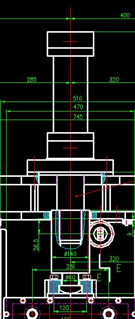

有朋友能介绍一下液压的机械同步,就是使用齿轮齿条同步的连接方式吗?

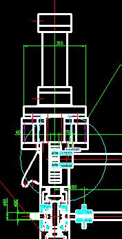

发表于 2009-3-20 09:01:17 | 显示全部楼层 来自: 中国天津
我手里没图纸,简单说就是两个油缸平行使用,活塞杆分别与两根齿条连接,两根齿条又分别与两个齿轮啮合,而两个齿轮通过一根轴连接为一体,不知道我说的够不够清楚
发表于 2009-3-20 11:26:23 | 显示全部楼层 来自: 中国陕西宝鸡
一个齿轮,两个齿条。
. t+ q& J  x  E/ M/ c1 E7 M+ E$ I齿轮绕固定轴旋转,可安装轴承。
9 E1 Y( T% D) `0 m0 a油缸安装在一个移动件上,油缸头安装在另一个移动件上。
1 D% [: x( I; V( j. a两根齿条分别固定在两个移动件上。
% Y# Z7 h, m6 b$ ]7 C这样,当油缸缩回时,两个移动件在油缸的作用下向中间收缩,而由于齿轮齿条的作用,每次移动的距离是相等的。
0 ~: s' r! E- A( p4 q! U' m5 J这样,就实现了同步,我们现场有实际使用的例子,效果不错。
