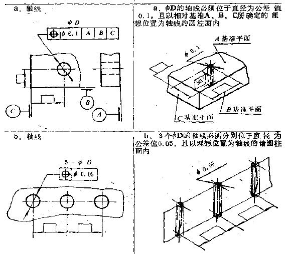

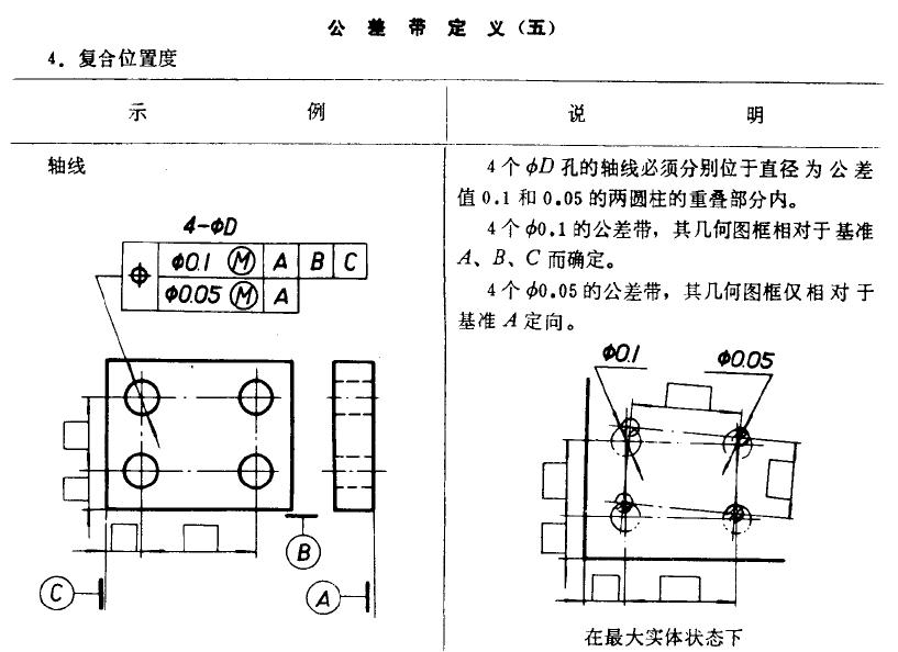

发表于 2009-3-19 18:39:46 | 显示全部楼层 来自: 中国江苏无锡
请看图片/ G% |& C9 g7 p3 w! ]6 c
请看图片

天际孤帆 + 3 技术交流,谢谢贴图。

发表于 2009-3-19 23:43:48 | 显示全部楼层 来自: 中国湖北十堰
同意5搂的观点
发表于 2009-3-20 07:49:52 | 显示全部楼层 来自: 中国上海
这样标是同时满足,如果有二个位置度符号,那是分别满足即可,所以计算与评定的方法是不一样的
  m" W! p! c! |1 }; v6 ]; E3 b9 O1 ?1 }  U8 e2 n3 P
至于前面有一位列出的标准有的图,其中是4X。那还涉及到同组的问题,要求同组都满足,那又是一种算法,不能混为一谈

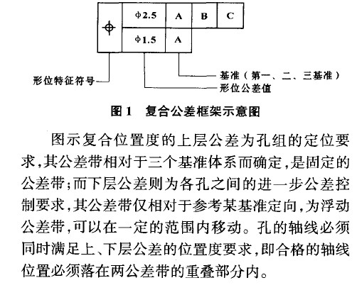

发表于 2009-3-20 09:25:42 | 显示全部楼层 来自: 美国
看看下图,希望有帮助

天际孤帆 + 2 技术交流,谢谢贴图。
