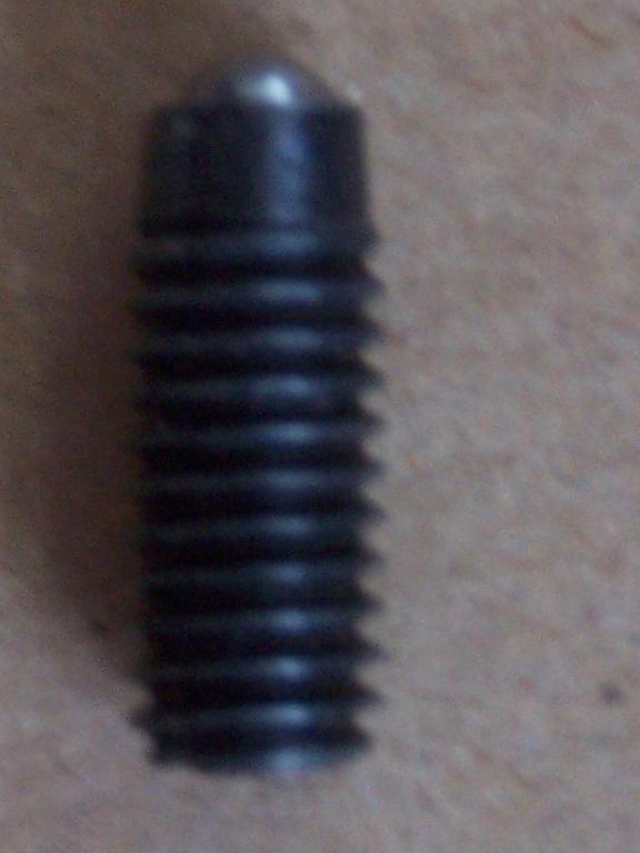

这个专业的名称是什么,用的是哪个标准(黑色部份为螺纹,头部带有钢球)

这叫紧定螺钉,我国螺钉标准中无此种型式,有形状相近的紧定螺钉,就是开槽锥端紧定螺钉、方头圆柱球面端紧定螺钉。( z+ f" \8 L3 j3 ^5 ~
' d7 e6 f. p# s3 V* J如果钢球下面有弹簧,那就是定位用的,例如柜门上就有,对面有一个带孔的板片,关上后不会自动张开,五金商店叫碰珠。1 p+ s" b1 d( Y3 T6 y( O3 e+ r

我觉得应该不是紧定螺钉!因为钢球是铆上去的,里面还有一根弹簧!

; g. P# n+ `8 s+ j如果是这样的话,一般就不会是标准件了。印象中没有这样的标准件。6 D( ?9 G" L. ]( @7 P5 {
' y* ?3 X( }. ~用在什么地方?
 楼主| 发表于 2009-3-18 21:48:24 | 显示全部楼层 来自: 中国浙江宁波
这个应该是标准件,五金市场都有卖!好像叫什么限位珠!模具上有用到

看样子应该是限位用的,但我没有见过

这个叫球头柱塞,国内似乎没有标准,但有厂家生产# u% @9 K7 @' Z# |" G6 \; H
/ w0 v. ~+ w' R4 z7 h3 D2 BMISUMI样本上很多这样的,材料还有尼龙,聚缩酮,前面的球头也有用球头柱的,一般用来做辅助定位或者防松用

限位用的,可以自己加工
