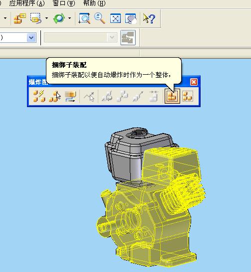

爆炸时会有一个选项,如下图示:
9 Z7 O) i: Q/ a) u% @" C- t aa.JPG 5 K) d) V" Z0 H$ M7 f. K

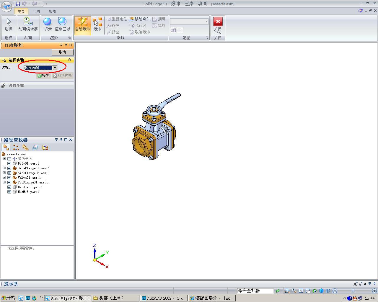

V18版本也是没有问题的。
/ E5 d! b' W8 u  d/ z$ y7 W/ r/ I请看下面的图就明白了。

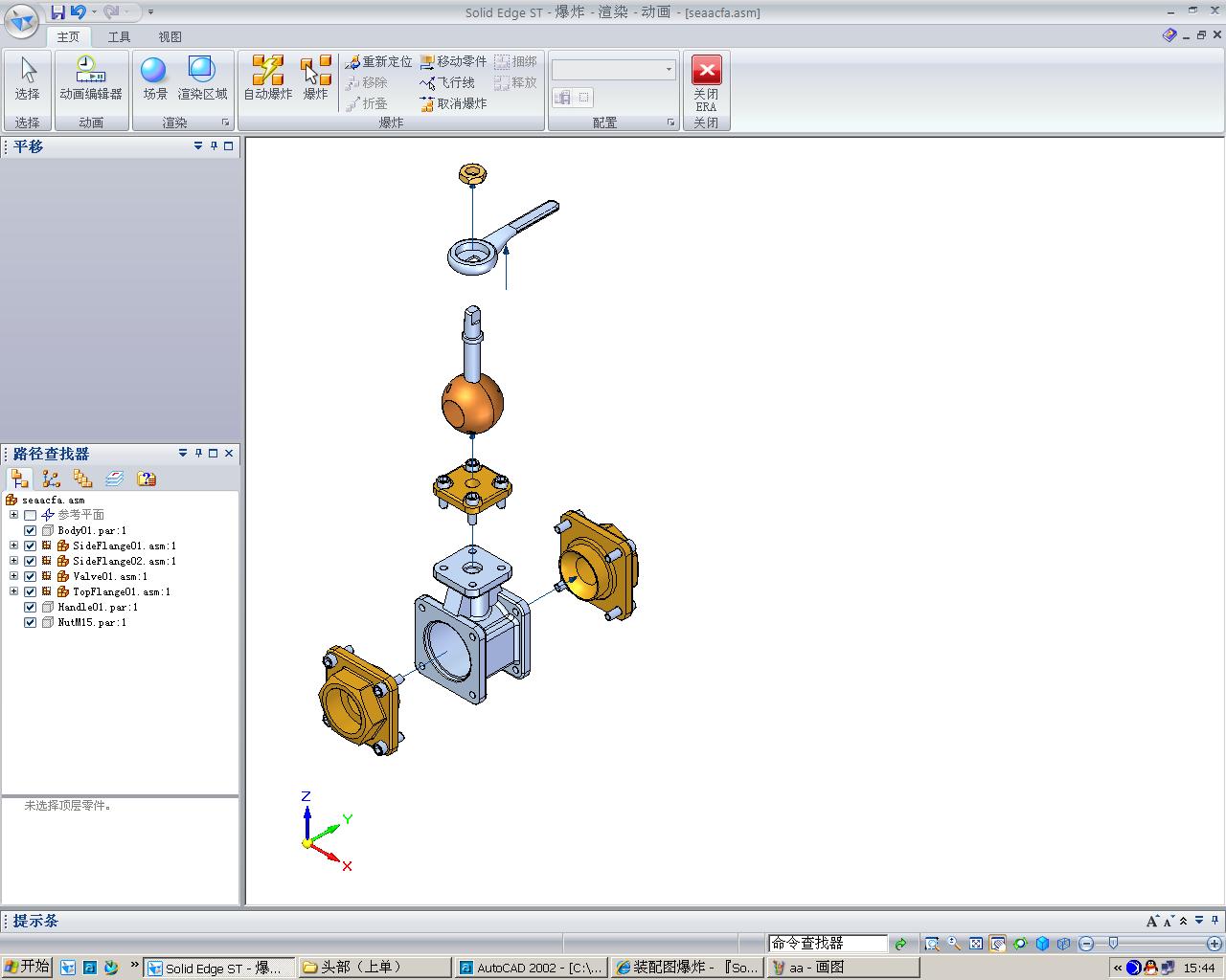

 楼主| 发表于 2009-3-19 09:08:47 | 显示全部楼层 来自: 中国福建厦门
可是为何我的是灰色的  没办法激活
发表于 2009-3-19 09:47:59 | 显示全部楼层 来自: 中国山东济南
原帖由 jiba35 于 2009-3-19 09:08 发表 http://www.3dportal.cn/discuz/images/common/back.gif; a7 x* {5 v' }# \1 T, X& u
可是为何我的是灰色的  没办法激活
9 u$ F8 `) X& s8 g你要选定多个零件才可以激活的呀!
  n* B8 t0 B5 ]: _* X: }" D5 q" J
