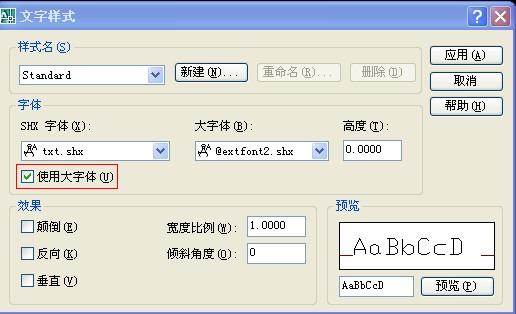

我用的是CAD2007,为什么字体格式里没有宋体?谢谢!

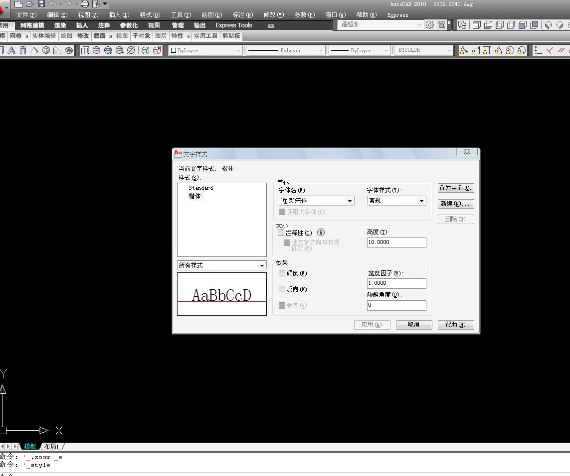

最大的可能就是你装的windows系统中没有这种字体.如果系统中有的话,在那里面也会有的.你先查看一下你的电脑中是否有这种字体,如果没有的话,可以在网上下一个,然后自己安装上去就可以了.
发表于 2009-3-18 14:15:28 | 显示全部楼层 来自: 中国山东青岛
你打开系统的文字里看看有没有,如果里面没有拷一个,或者装一个文字全的WORD,就可以了!

一般是不会没有宋体的,楼主在文字样式里勾选了使用大字体吗?如果勾选了该项就没有宋体了,可把该项前面的钩去掉。

你在WORD、EXCEL中使用时有宋体吗?如果有,那么在AutoCAD中也就有宋体。

用5楼的方法试试看行不行,通常都是由于打钩了造成的问题。如果不行建议楼主去网上下载一个CAD字体库按照说明进行安装就OK了。
发表于 2009-3-18 18:04:42 | 显示全部楼层 来自: 中国江苏扬州
5楼才是正解,楼主可以一试
发表于 2009-11-30 06:57:22 | 显示全部楼层 来自: 中国吉林长春
在文字样式里勾选使用大字体是CAD默认的,我在学习AutoCAD 2000时就要求勾选,所以到现在都没有用上宋体,谢谢楼主指点!!!
