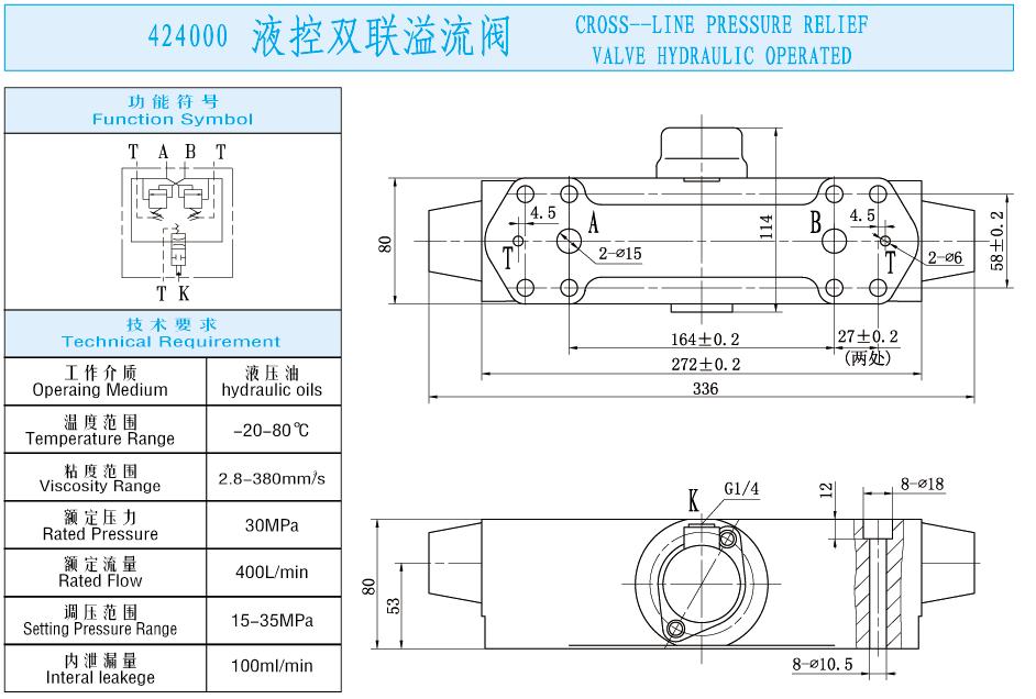

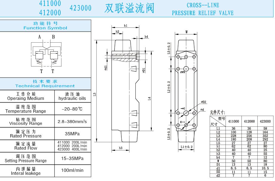

原理是A的压力高了,就溢流到B路啊,反过来也是一样,就是两个溢流阀并联在A B两路上。
发表于 2009-3-18 12:22:34 | 显示全部楼层 来自: 中国福建福州
液压马达制动作用的吧  防止惯性的冲击
发表于 2009-3-18 15:04:14 | 显示全部楼层 来自: 中国山东威海
主要用于油缸或马达的双向负载时使用。
发表于 2009-3-18 15:51:30 | 显示全部楼层 来自: 中国北京
怎么感觉像是制动阀呢
发表于 2009-3-18 15:55:17 | 显示全部楼层 来自: 中国辽宁大连
好像是起双向安全作用的
发表于 2009-3-18 15:59:37 | 显示全部楼层 来自: 中国山东泰安
有点象平衡阀,不过少了单向节流阀& e0 Z2 h  p; ^+ Q, s2 ^7 f
不过我想原理应该是相同的
 楼主| 发表于 2009-3-18 17:29:35 | 显示全部楼层 来自: 中国内蒙古呼和浩特
恩,我觉得上面几位说的很有道理,双向溢流,防止冲击
