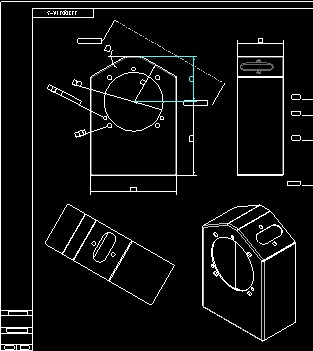

[已解决] 工程图中局部向视图怎么做??
发表于 2009-3-18 08:32:34 | 显示全部楼层 |阅读模式 来自: 中国吉林长春
整半天也没弄出来

发表于 2009-3-18 09:54:43 | 显示全部楼层 来自: 中国香港
给录了个像,结果还是只有EXE格式,没有GIF格式。
; i9 J+ e$ p; B' L所以你只能下载来看了,具体步骤是:
8 R* _( k6 r9 e  Y) S+ ~* g  p/ T点击视图,右键选“属性”命令,在“可见区域”标签里面选择“局部视图”,然后选取一个基准点,编制一个样条曲线圈定所在保留的部分,最后确定即可。

发表于 2009-3-18 10:40:26 | 显示全部楼层 来自: 中国北京
回复 2# zhanglili167 的帖子
局部视图的制作方法:
# X) J# u/ U, N) Q. r1、生成正常的投影图  v  \% U+ b# @/ x
2、在视图类型中选类型为“辅助”
- c  Z2 ]' m7 L: W2 q, _3、选取父项视图上的投影参照,如投影方向的轴线等  K/ B+ a5 {/ l" e$ J7 b
4、在可见区域,视图可见性中选局部视图,按提示选参照点,定义样条边界
' ^/ q0 E" D. ]& k5、应用即可
