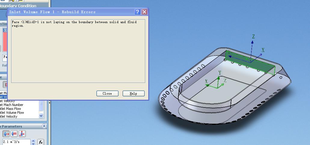

我想用floworks分析我做的气垫船内部气流的分析,可是问什么插入边界条件的时候,系统总是说not laying on the boundary between sloid and fluid region, 如图,我知道选择边界条件时要选物体的内表面,可是就是搞不定,希望高手能帮我解决这个问题. 我顺便附上我的模型,使用2007做的。等待高手解答!!

鼠标指到所选面区域,右键选平面即可。

根本原因应该是由形成船舱的凹坑引起的,模型向内凹,使得Cosmosflowks判断不清哪是内腔哪是外部。现在分析内流,而Flowks并不一定认为船内形成的气囊充满流体。可以把入口改到船舱口试试,使船舱内的空间也成为分析对象。

把入口改到船舱口,是不是就是把入口改到船头呢??

问题已经解决
问题已经解决了,非常谢谢你,inlet的问题在于不能和inlet面不能和座舱后表面一样大

8 X9 z7 r  H2 `这种情况我试过,有的时候能成功有的时候不能,不是很稳定。

舱口我的意思是形成船舱的那个凹坑的上口,在船的上表面挖出的那个开口。
