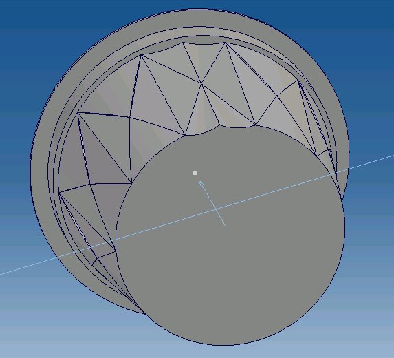

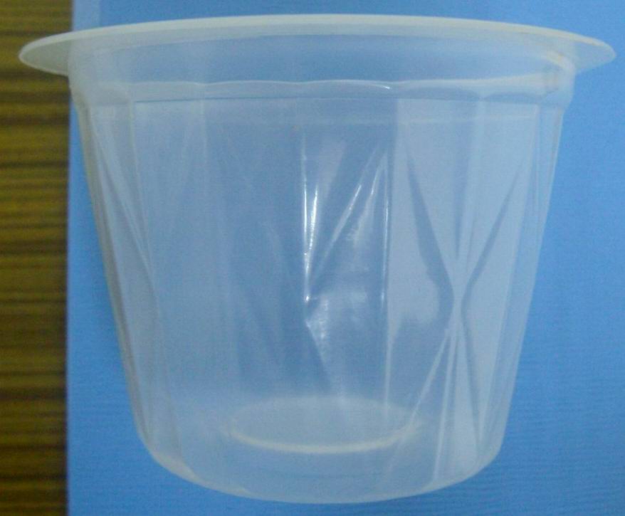

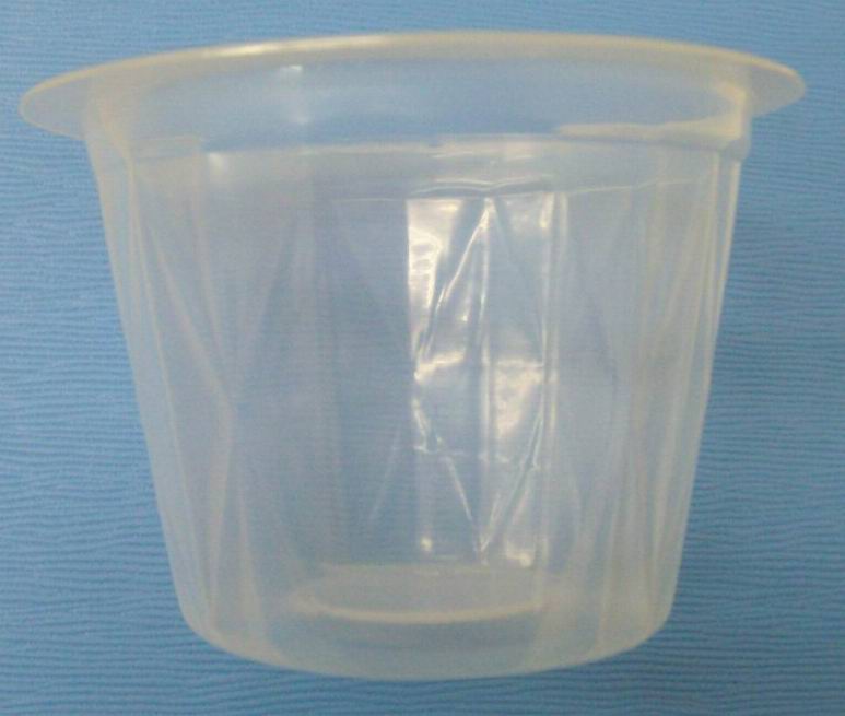

大家看看.这个东西是怎么做的.
0 W: ~* B: U4 {( p可能我做的方法不对,不应该用放样切除的...- n) Y2 r7 ^4 K8 F. Q
  A2 E& |/ D, R* T, C1 U% p3 n- s, q& W+ K% i
但是我感觉没有好方法做这玩意啊...  n9 L: S/ B; f% e0 [) r
结果  [圆周阵列怎么弄也弄不出来...]6 D2 Q" h. l; ^8 p4 b* z- e/ ?
2 @" p& f. Q+ Q9 G1 e而且这个切面的圆周阵列,也不好弄.如果先镜像,再圆周阵列,就做不出来..
0 Z* g$ T& w: ?+ ]' ^& ^只能先做一个圆周阵列然后再镜像...
1 J! L, ?4 j2 o* R8 i3 k" N5 E
- `3 h& r/ u0 @; h, n 1.jpg # Q6 e+ @6 {2 C2 }( g
4 B% h2 G& w$ x! f
; P2 Y$ }( ]2 p弄了很多次也不行...
1 ?7 e, a3 b* g0 a. Y7 Q) P. O
' a/ ^- y) t* ^+ U; H  o- A下面是这个源文件...大家看看有问题没有..或者有没有其它的方法
6 L! B( Y5 ^4 q% |8 D6 p! P# O5 r6 S- R3 h
# N, d4 r! H7 B$ `) c海贼大哥在不在呢..
零件1.rar
119.37 KB, 下载次数: 5
源文件

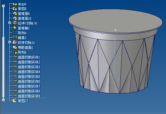

发表于 2009-3-18 16:04:15 | 显示全部楼层 来自: 中国北京
很麻烦的搞了一个
$ {1 N  @: r: r' P这个应该是因为都是刚刚相交的,容易出错,就像不能画两个相切的圆柱一样。
- r  [; x; u5 C" y9 E: u$ i
) T6 V9 C2 w! k& V) G( o  c, K我在你的基础上等距出一个距离为0的面,然后阵列面,再一个一个面的去切割:L 。
6 P3 M6 S% T2 L/ B; J5 d2 A上面的面还要先把顶部给切了才能用曲面切割
零件1.rar
138.46 KB, 下载次数: 21
