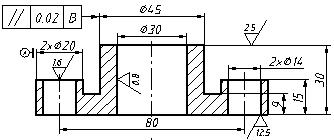

小弟想请教下大家关于行为公差方面的符号在CAD中如何表示:; Y, k7 z& |, G9 |% T+ @4 V1 w
比如下图中的基准B ,还有粗糙度符号该在哪里找?
5 y8 {& M" m6 H6 g* g9 \( x我找了半天没找到 想请大家给帮个忙 谢谢~

这些符号CAD里是没有的,别找了,要这些符号,可以装天河PCCAD或别的插件。
发表于 2009-3-17 14:47:44 | 显示全部楼层 来自: 中国北京
这些我们都是自己画的,然后做成属性块在使用时调用。

在CAD中有的,在"标注"中,有个图标的,这个图标我发不上.5 F2 H) \) q* e2 f
位置在"圆心标记"的上面,在"快速引线标记"的下面,就叫"公差".
1 @" _$ u2 c0 ?6 o! j  I$ f) t4 i" n; j9 S用它来标注形位公差很方便的.

不好意思,错解题义了.- ~  i6 ^/ X' X2 U. D4 b
粗糙度符号和基准符号是要自己画的,然后可以做成"块".

autocad里面没有这样的,只有自己画好做成块,再使用。比较麻烦。还是用二次开发的好用!

在多行文字里有个特殊符号的,可以输入!!!!!

形位公差的符号CAD里面有,但是基准符号就得你自己做成块插入使用了。
