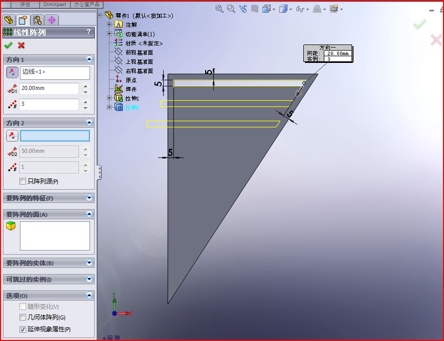

我看了教程,为什么我的SW08在如图上的随形变化是不可选啊?
' H+ t" I8 I- i+ j/ u
1 y3 _: A0 h! h; Q) |. _我是小菜鸟,望指点~

你的阵列方向错了,不应选择边线,要选择尺寸

好了,谢谢,不提示下自己看还真的 不太好做啊。。
