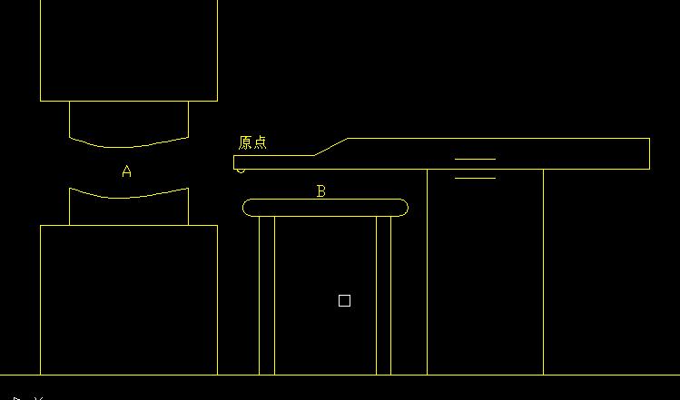

行程:2000mm    往复:4000mm
, m  o3 T1 F0 T: ?  V0 x" q; ^现想用伺服电机驱动机械手从A点取产品到B点,,A-B的距离为2米,往复4米。我想1.5秒时间从停留原点到A点取产品后放到B点,然后回到原点,不知道这节拍能不能实现。若用双节双驱动的机械手是否更容易实现,但这样做存在着那些比较大的困难!请高手指点!

这个节拍恐怕有点不好实现。: X! j* x  w# B, }; M4 v) Y
据我所了解的情况,目前伺服的直线进给速度在120m/min这样一个水平上,这还是使用直线电机驱动,这要4米的行程再加上取放工件的时间,速度上是达不到的。

伺服速度要求太高了,很难实现短时间达到高速和准停。
