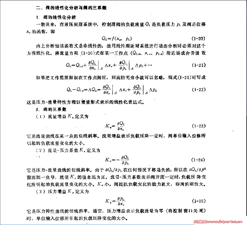

所附图片是我从一本教材上找的关于阀的一些参数描述,楼主可以看看!
