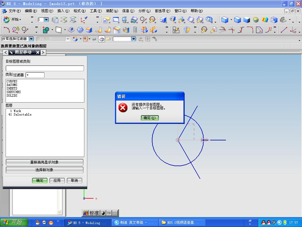

[已解决] 怎么移不了图层老师帮我一下

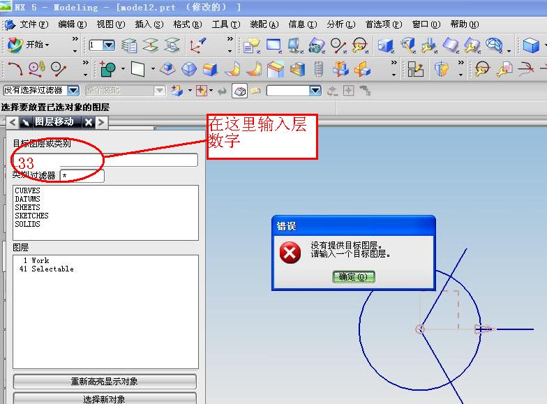

在目标图层里面输一个图层。

还是看看图吧!

 楼主| 发表于 2009-3-17 00:03:27 | 显示全部楼层 来自: 中国浙江丽水
回复 4# zsq1990_ 的帖子
您好老师麻烦指点一下我输了可还是说:没有提供目标图层请输入一个目标图层这是怎么回事.....
发表于 2009-3-17 02:09:46 | 显示全部楼层 来自: 中国安徽芜湖
你连续按了两次“应用”,按一次就可以了,在你给的图上看出已经移动成功了,如按第二次“应用”或退出时按“确定”就会给你这个提示,如第一次按的是“应用”就不能再按“确定”,只能按“取消”退出3 H" C1 l$ P2 c) }0 c

 楼主| 发表于 2009-3-17 21:50:22 | 显示全部楼层 来自: 中国浙江丽水
回复 6# srx00srx 的帖子
我点了一次应用,可是我做的图还是还在模型空间里,没隐藏啊,什么原因,但我查了一下对象是移动到别的图层,为什么我做的图没隐藏呢?麻烦赐教...
发表于 2009-3-17 22:24:20 | 显示全部楼层 来自: 中国江苏苏州
在里面输入0 到250 的数字 看ug 上面的提示
发表于 2009-3-17 22:56:28 | 显示全部楼层 来自: 中国安徽芜湖
回复 8# k197811 的帖子
如果你已移到41层,你必须把41层设为不可见,这时你做的图才会隐藏
