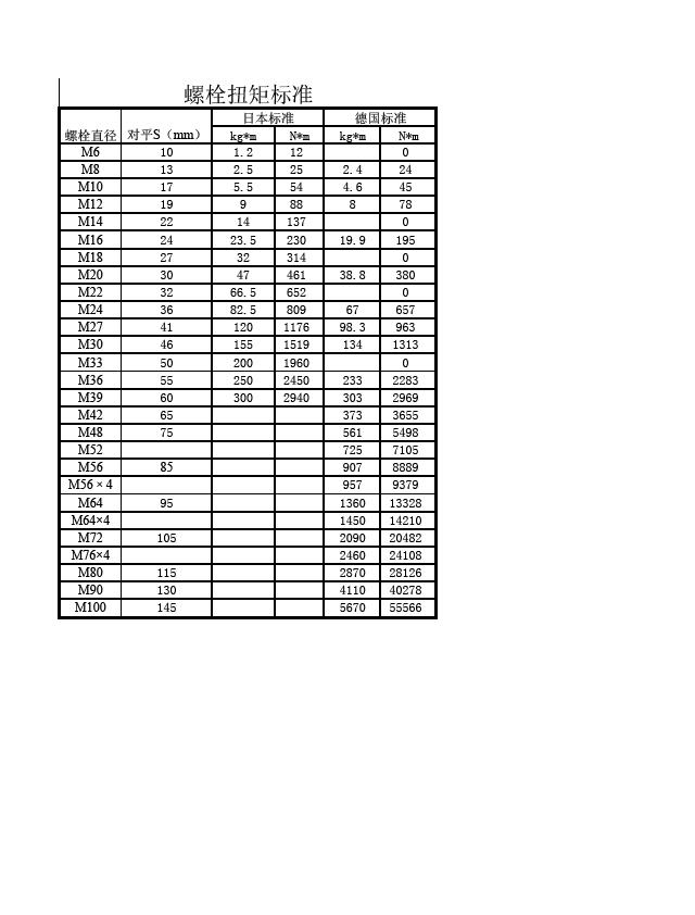

设备法兰在对接时螺栓的紧固力矩与公称压力有何对应关系?实际操作中如何去控制?

实际操作是使用力矩扳手(螺栓拉伸器)紧固螺栓。

发表于 2009-3-31 23:58:51 | 显示全部楼层 来自: 中国江苏南京
参考一下
一份表格,供参考。
发表于 2009-4-1 10:39:17 | 显示全部楼层 来自: 中国辽宁沈阳
原帖由 IMWORKMAN 于 2009-3-31 23:58 发表 http://www.3dportal.cn/discuz/images/common/back.gif  Y, ^) c4 r& w( T. u! |+ i. y) A
一份表格,供参考。
8 V4 B. x7 t: \+ s
. f/ ]! i. `9 X5 z# G/ O$ ?请教对平 是什么意思?
