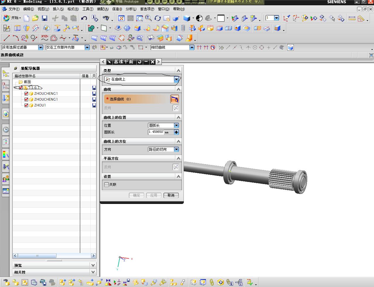

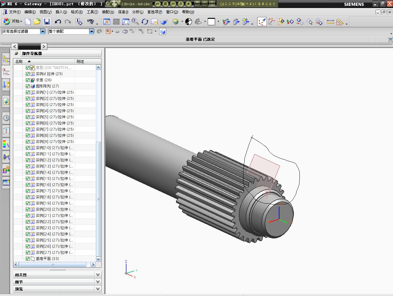

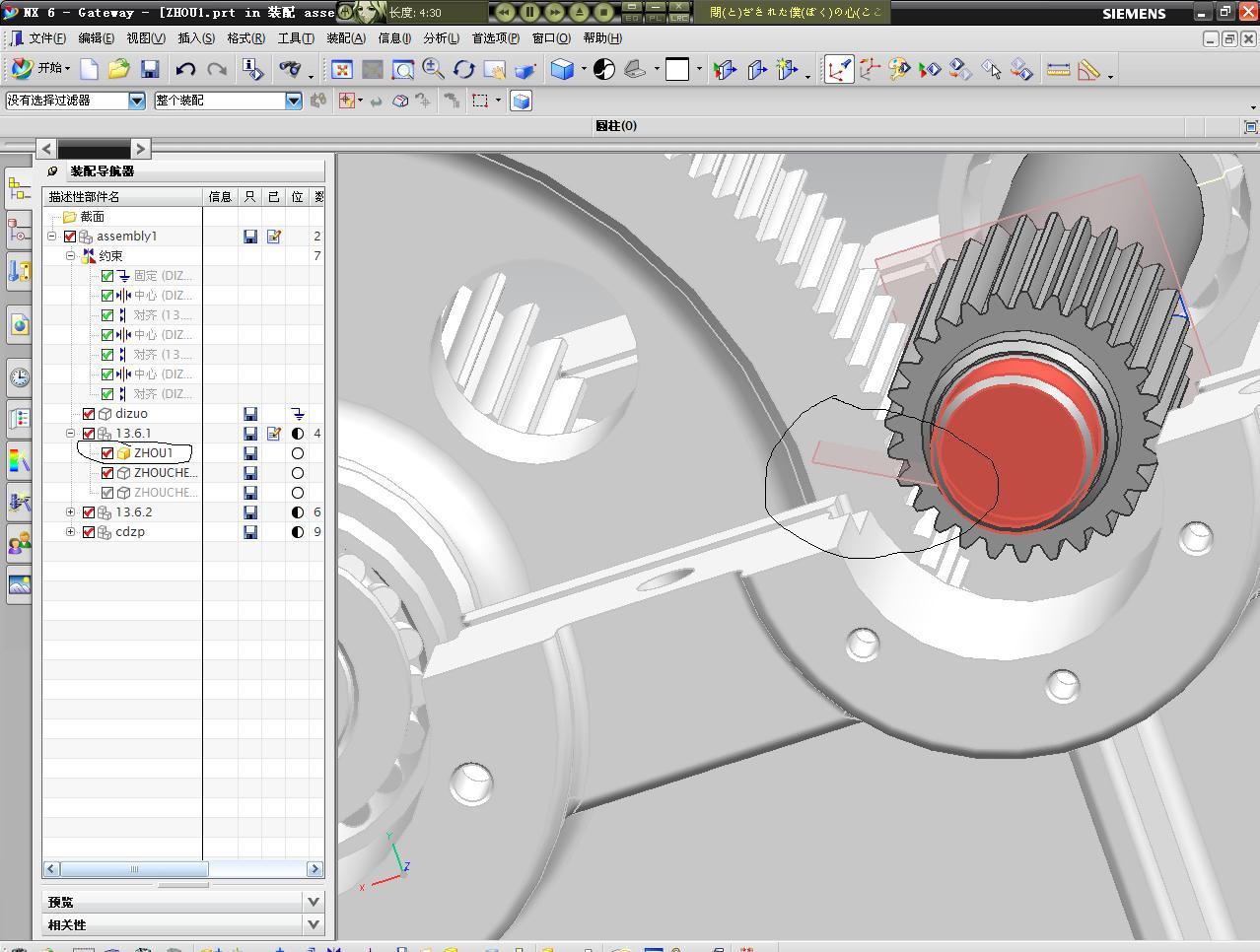

我想装配这两个齿轮的约束,但在子装配的部件里建立了基准面后,在主装配体里显示不了!1 n$ ^" F2 ]- j& ^0 ]9 ]
而在子装配体里建立不到沿切线的基准面!

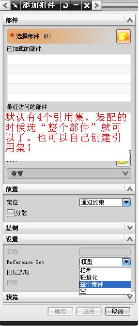

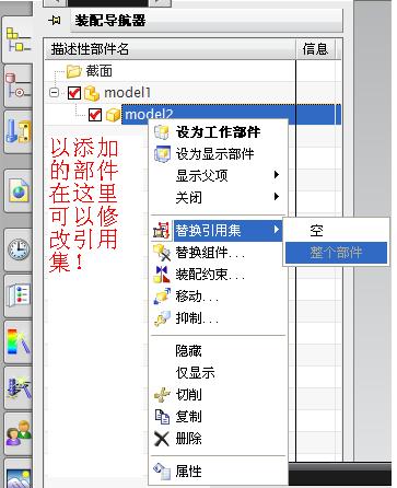

:lol: 这就要涉及到引用集的问题了,你在做装配的时候一定见过这个选项吧!

谢谢,我试试!
 楼主| 发表于 2009-3-18 12:27:43 | 显示全部楼层 来自: 中国天津
谢谢,原来是这样!
