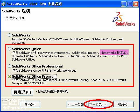

" G. L+ A' e# f, n请说明自己安装的SW版本,是07还是08或09?还有安装时选择的是哪个选项:
( p& f7 E7 M& @0 l3 E9 ^
3 y# K6 G( O: u3 N8 VSolidWorksSolidWorks Office 、SolidWorks Office 、SolidWorks Office Premium
8 A" g' ?7 I" Z3 L+ r# M; A6 ^
& f2 l' ?+ }% k7 l& G看下图默认的SolidWorks是不安装这个插件的,只有后面三个才安装Animator插件。2 k. I2 F, R5 e: m7 W
/ |# h; n6 T5 v, y( o# N$ q 1.JPG 7 h# w% `$ L' g! f% ^: i
1 Z% N& o$ u& Q  c/ S/ H/ B6 f0 x
你可以修改下安装把选择安装版本,把插件装上,详情看这个帖子:
% K' h3 n' l9 Y8 N) Z/ l
! Z7 e$ F( q$ A2 S6 n: ^5 msw缺少两个插件如何装上(请点击)
