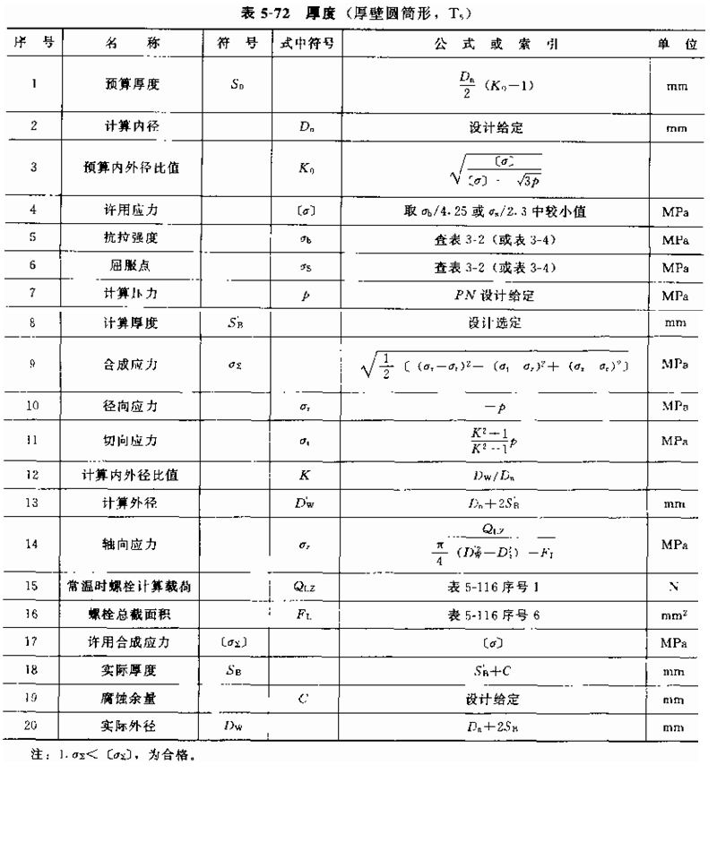

就是设计固定球阀 或者浮动时* J; t6 Z/ F! j# j( D+ s
用锻钢
. ~' o1 ?/ V- ~& O& g! q他的壁厚怎么取 有标准吗/ [; B$ ^0 y1 D
或者有什么 方法: O1 n/ a) T7 T# y0 z* f/ j
待高手指教

API608、API6D 都有最小壁厚规定。

圆形截面阀门壁厚用下表公式计算,一些需查参数,见机械工业出版社《实用阀门设计手册》。
