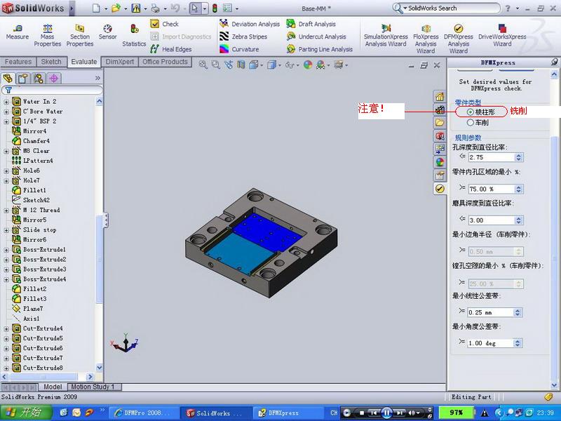

集成在所有solidworks中的DFMXpress是速成版,所有的设置都在初始界面上,其理解也很简单。/ q& W5 w; H% i6 h8 s: z; ^/ L9 }
如:6 G7 `' P  ~2 z, x
孔深度到直径比率(注:此处为孔深径比或长径比)" ]8 j1 g! ~0 W9 P( d+ w
<=2.75- A! g% K5 Q& |$ w0 z. I( ]* N
理解为:所有孔特征中深径比>2.75的都视为需要设计修改的地方。
. u* V- h3 M" _; t; K( I其他类同。

发表于 2009-3-16 23:52:27 | 显示全部楼层 来自: 中国江苏南京
回复
“棱柱体”可以理解或翻译为:铣削
